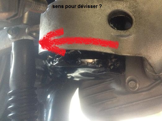

- colargol2000
- MP3 LT 400
- Messages : 27
il y a 11 ans 9 mois - il y a 11 ans 9 mois #126937
par colargol2000
Réponse de colargol2000 sur le sujet Re: Filtre à huile indevissable !!
