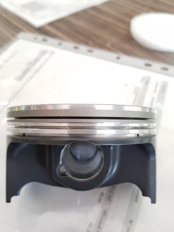

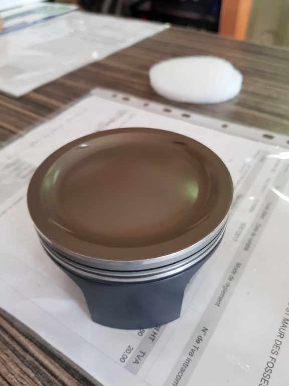

Il y a aussi plus cher.
Piston cps (piston forgé)jupe courte, diamètre de 94mm +réalésage du cylindre du 400 en 94 mm avec traitement du cylindre en plasma céramique ..... 300€ le piston et 350€ la modification du cylindre avec traitement céramique.
480cm3 avec une course de 69 mm...mais la tu peux utiliser le kit protoxyde proposé...3 positions... la 3eme c'est 80cv.....
ps:Pour un devis contacte hybro
