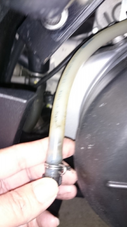

Mon ancien 500 2013 165 max compteur (155 chrono). Il va te falloir faire un chekum complet, du moteur à la transmission, tu as peut-être simplement une usure des galets d'origine, autour de 7.800 / 8.000 galets HS. Attention au moteur, sans préparation.
Regarde les drains de la boîte à air. Tu as des sujets sur le forum.

Les drains?

Ils se trouvent à l'avant de la B.A (un tube) et une petite bulle à l'arrière.

Arrête de le faire flipper, si il y a plein d'huile sur le carter ok ...
