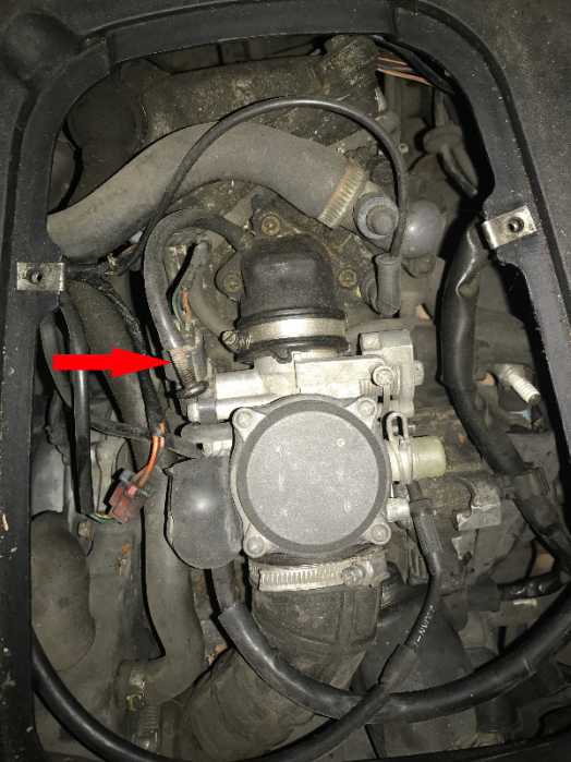

ricard69 écrit: je fais la photo en rentrant, c'est un tube avec coude qui part en direction d'un bloc vers le moteur...faudra me dire si je dois absolument reboucher ce tuyau en fonction de son utilité^^
sinon sur la photo du carbu, je vois une vis dans une durite....normal? je laisse?
