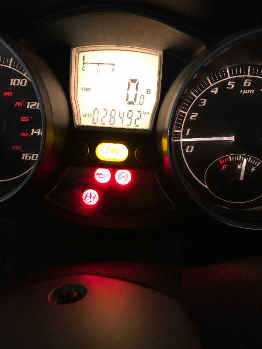

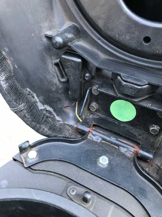

le roll lock...ne fonctionne pas, il fait des bip longs genre de 5/6 secondes en permanence...le niveau d'huile a l'air ok, par contre le capteur sous la selle est coupé, j'ai refait la liaison et réessayé mais pareil...que veulent dire ces bips longs? je regarde quoi et dans quel ordre?

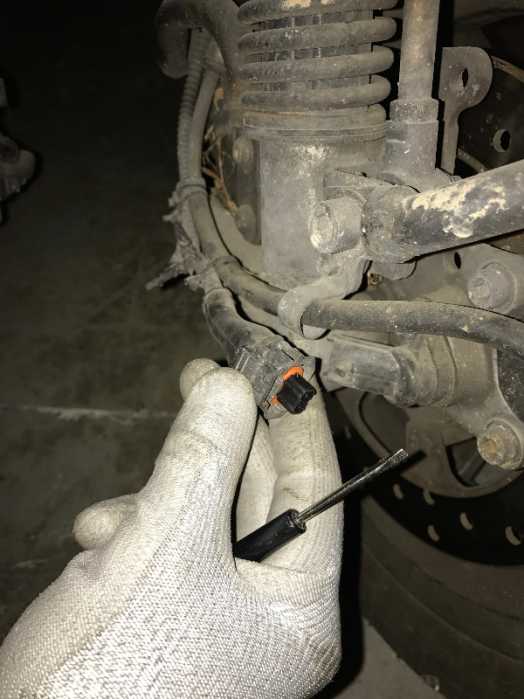

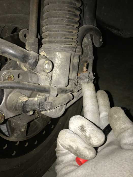

il y a aussi les fiches qui sont branchées sur les freins dont les fils ont été rafistolés avec du scotch...est ce que ca peut jouer sur le roll lock?

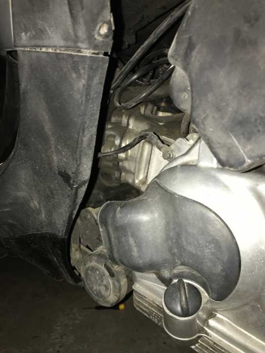

les plastiques sont un peut cassé de partout aussi...et au niveau du carter embrayage il y a une gaine en plastique relié a ...a rien! il manque quelque chose...une goulotte pour l'air? est ce vital? (je pense que oui) et ou se branche t'elle? le gars d'avant etait un merdier....

Ah heu, sur la photo du tableau de bord, je constate que tu as le bouton coupure moteur actionné, vois si ce n'est pas lié.
Les câbles au niveaux des freins, non rien a voir avec les freins ;)
Se sont deux capteurs de vitesse, un qui sert au compteur, l'autre va sur la centrale roll lock, et sert au déclenchement de ce dernier.
Donc tout remettre en état et vérifié la continuité et l'isolation à la masse.
Pour le capteur de selle il est impératif qu'il soit dans la conformité d'origine, sinon, le roll ne marchera jamais a moins d'une bidouille avec des résistances.

Pour les lampes, je ne sais pas, j'ai jamais eu a la faire sur Mp3, j'ai un Fuoco, et enfin pour la gaine du carter d'embrayage, ben j'en ai pas non plus désolé...

Le capteur de selle est incorporé dans la selle, prévoir le remplacement, de la selle.

Pour la selle deux solutions :
Tu en a deux disponible sur le bon coin, une a 50 et une autre a 100 €
Âpres reste la bidouille qui consiste a leurrer le contrôleur :
Tu greffes sur tes fils coupés une résistance de 15 a 18 k ohms, cela va simuler la présence conducteur, mais gaffe ! a la première accélération, si t'es pas sur béquille, le meupeu tombe.
Par contre, je ne sais pas si tu es sur du carbu ou de l'injection, je ne connais pas le dispositif déblocage du roll sur carbu, c'est surement un contacteur sur la commande accélérateur.

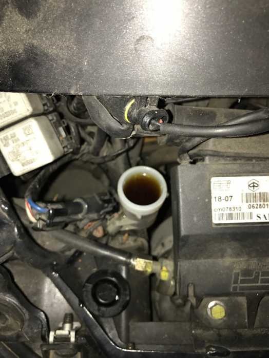

question bête encore mais c'est quoi cette bougie CR7E qui est toute seule vers le systeme de refroidissement???
sans rire,il y a ecrit sur la doc 2 autres
ref de bougie....pourquoi y a t'il deux bougies differentes dont une non reliée???

28 Mai 2017 16:43 #211458 par ybro
Ngk cr8eb
Ref piaggio 638853

Elle est visée dans quelque chose, où elle est tombée, là.

Pas de deuxième bougie ou bien il a monter un collecteur de version injection et obstrue le pas de vis de la sonde lambda avec cette bougie
28 Mai 2017 18:05 #211462 par ricard69
en effet cette bougie j'ai du forcer pour l'enlever mais pas eu besoin de la devisser...elle bouche un tube qui part pluis loin...etrange...
comment savoir ou voir qu'il aurait mis un collecteur injection?

Fais une photo
29 Mai 2017 14:24 #211472 par ricard69
je fais la photo en rentrant, c'est un tube avec coude qui part en direction d'un bloc vers le moteur...faudra me dire si je dois absolument reboucher ce tuyau en fonction de son utilité^^
