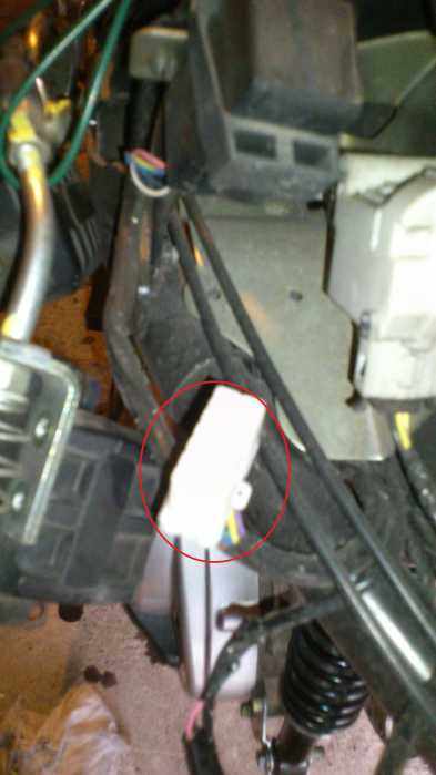

Connexion de l'alarme pour la fiche blanche, maintenant tu aurais pu laisser le scoot chez ton concessionnaire en lui demanadant d'ouvrir un ticket Helpdesk, ils peuvent prendre les pieces a leurs charge (celà reste des gens correct) .
il te serait rester les conso(bougies/filtres/et fluides a ta charge ainsi que la MO, parceque là tu pars sur un cylindre-piston mais qu'en est il de la culasse ? ........ si elle n'est pas rattrapable......tu peux rajouter celà a ta liste de courses.......a ta charge pour le coup (657€ pour cette derniere)!!!!!!

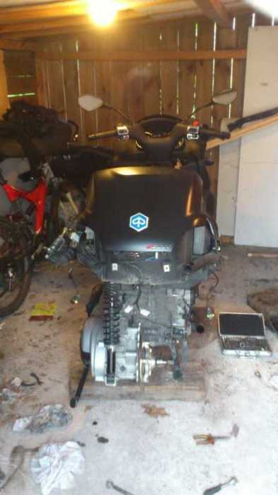

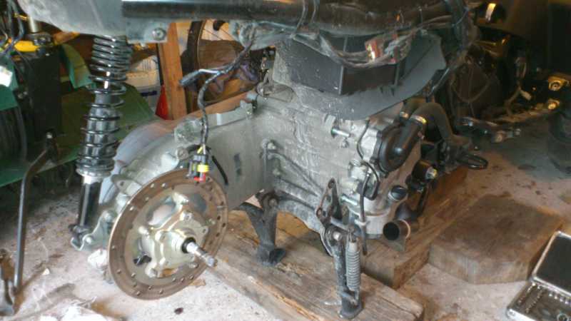

Merci pour la réponse,à propos de la fiche. Pour ce qui est de l'oxymore "concessionnaire correct". Je m'imagine me pointant le bec enfariné avec mon MP3 acheté à un particulier, avec l'entretien fait par mes soins, chez le cons en lui disant que c'est un défaut Piaggio!!! C'est balo mon pov' monsieur
Pour ce qui est de la culasse je ne vois pas pourquoi elle aurait morflé ,là tout se passe au niveau du racleur qui a cassé.
