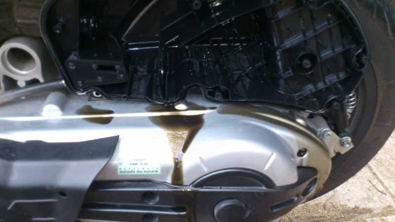

Salut à tous,
Première alerte il y a deux jours drole de bruit à la décélération comme sur ma meule de mon adolescence lorsque l on actionnait le décompresseur!! Et ce matin tout allait quand, :horreur: , le même bruit de décompression suivit de cliquetis et arrêt du moteur, impossible de redémarrer attente, et démarrage pénible. Il me restait env 2 km à faire tant pis je roule au ralentit, pas terrible, mais il me ramène et semble bien tourner!! A 500m de la maison je met les gaz ,no problème il pousse bien, ne fume pas et aucun bruit suspect.
Mais voilà le hic, c'est quand je regarde le niveau qui était au maxi 2 jours avant ,la jauge est à la moitié, et je vous le donne émile? La boite à air pleine d'huile au moins 1/2 litres qui s'étale visqueusement sur mon joli carter de transmission :sad:
Là, pour moi ça ne fait aucun doute je suis bon pour une dépose moteur,j'ai téléphoné au mécano piaggio qui confirme :"Oui c'est bien un piston/cylindre à changer, le chemisage (enfin moi je dirai plutôt l'alésage) avait un défaut sur cette série,mais après vous serez tranquille!
Bien sûr plus de garantie, donc 210€ cylindre/piston plus ce que va autour un p'tit billet de 300€
Ca fait mal au cul à 5000km :grrrr:
Je vais me balader sur le fofo voir s'il y a des tutos dépose moteur et puis vos avis sont les bienvenus

22 Mar 2014 11:13 #137154 par gradou
Réponse de gradou sur le sujet MP3 500 5000km= moteur HS
Pour une bonne nouvelle, c'est une bonne nouvelle !! Bonne chance pour la suite :)
22 Mar 2014 12:07 #137171 par sergio
Réponse de sergio sur le sujet MP3 500 5000km= moteur HS
Un arbre à came avec un défaut de cémentation ça se traduit par une baisse de puissance progressive , un demi litre d'huile dans la boite à air en si peu de temps , c'est à mon humble avis au minimun un piston segment , sachant en plus qu'il y a des dizaines d'exemples similaires de moteurs cassés dûs au même problème.

22 Mar 2014 14:40 #137187 par Thelegende
Réponse de Thelegende sur le sujet MP3 500 5000km= moteur HS
sergio écrit: Un arbre à came avec un défaut de cémentation ça se traduit par une baisse de puissance progressive , un demi litre d'huile dans la boite à air en si peu de temps , c'est à mon humble avis au minimun un piston segment , sachant en plus qu'il y a des dizaines d'exemples similaires de moteurs cassés dûs au même problème.
Je plussoie, moi non plus je ne vois pas la correspondance avec un ACC ou alors les joints de queues de soupapes complètement morts à 5000km: mouais!!!
Enfin le moteur est dans le coffre je vais de ce pas le déposer, j'ai apprécié la démarche on va voir la suite
Les gens les plus constipés sont souvent les plus chiants.
Proverbe Grolandais
22 Mar 2014 15:38 #137190 par sergio
Les joints de queues de soupapes n'ont aucunes incidence sur ton problème , des joints soupapes compléments nazes font fumer énormément le moteur et l'encrassent . Désolé mais je pense que le meilleur des cas tu en est pour un piston segment. :sick:
scootard
22 Mar 2014 17:33 #137200 par Thelegende
sergio écrit: Les joints de queues de soupapes n'ont aucunes incidence sur ton problème , des joints soupapes compléments nazes font fumer énormément le moteur et l'encrassent . Désolé mais je pense que le meilleur des cas tu en est pour un piston segment. :sick:
Lorsque je citais le joints de soupapes je supposais la seule possibilité par ou pouvait passer l huile, je suis d'accord avec toi.
