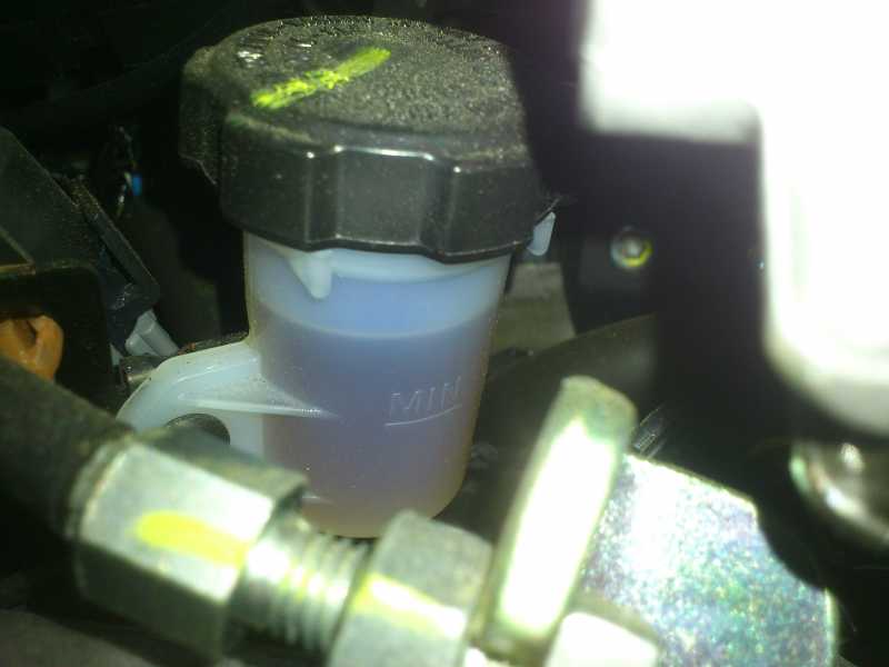

J'avais dit Niveau De Lookeed ou Contact De Selle :whistle:
Réponse de Fab0568 sur le sujet Système de blocage suspension avant
Fab0568 écrit: Autrement ça peut être le NDL qui est trop bas ou le CDS qui a pris l'eau ou déconne ...
Vas savoir

Réponse de calo sur le sujet Système de blocage suspension avant
Fait, le niveau est bon. le problème vient surement d'autre part

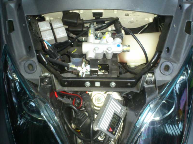

Le voyant E reste allumé orange fixe et le voyant Q clignote rouge même quand je roule. De temps en temps tout s’éteint comme si tout allé bien.
Pourtant le RL fonctionne bien. Il se bloque et se débloque quand je manipule le bouton prévu à cet effet.

Réponse de Patou93 sur le sujet Système de blocage suspension avant
t'as pas un problème de connexion quelque part?
