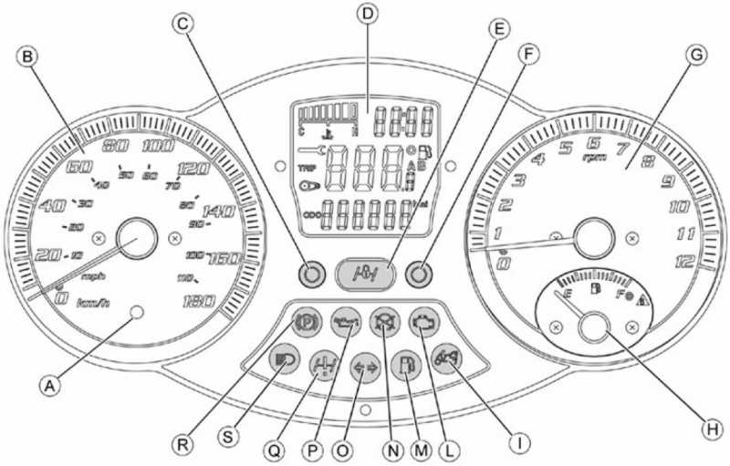

Un petit souci vient de se faire connaître :mur:
Quand je monte sur mon :mp3v2: le voyant E reste allumé fixe.
Je démarre et le voyant E reste toujours allumé fixe, le voyant Q clignote .
J'ai pris un petit trou et le voyant E s'est éteint et ensuite s'est rallumé de suite, le voyant Q reste allumé clignotant.
Par contre le blocage de la suspension fonctionne quand même.
C'est un MP3 500 LT sport.
Pourriez vous me conseiller?

Si ça fonctionne; c'est probablement un pb de connexion : tu enlève le TdB et tu retire, nettoie puis remets tous les connecteurs à ce niveau.

:mdrr: désolé
J'ai oublié la photo du tableau de bord :maitre:
E et Q sont dans un bateau ... :lol2:

Autrement ça peut être le NDL qui est trop bas ou le CDS qui a pris l'eau ou déconne ...

:clap: Après avoir ouvert le cache sous la selle j'ai trouvé une petite "prise" je l'ai nettoyée "soufflée" remise et hop cela fonctionne!!!
Jusqu'à quand ?
ma crainte de parano c'est que le RL se mette quand je roule.
Sinon un grand MERCI à tous !!!!

Capteur de selle qui fait des siennes!!!!
Visiblement c'est le cas chez beaucoup de personnes, moi y compris.....
Mauvaise étanchéité et résistance à l'humidité??? :mur:

:grrrr: de temps en temps tout fonctionne et de temps en temps le voyant clignote Q rouge pour me dire qu'il a une panne !
et l'autre voyant E reste en orange fixe.
ça m’énerve un peu quand même!

Fab0568 écrit: Autrement ça peut être le NDL qui est trop bas ou le CDS qui a pris l'eau ou déconne ...
Vas savoir :out:
J'avais dit Niveau De Lookeed ou Contact De Selle :whistle:

Fait, le niveau est bon. le problème vient surement d'autre part
