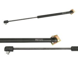

J'avais équipé mon 400 avec ce vérin. J'en avais commandé 2 . Un pour moi et l'autre pour mon beauf. Celui de mon beauf fonctionne toujours mais il n'a plus de frein à l'extension donc la selle s'ouvre d'un coup et tape en butée. Le mien ne fonctionnait plus à l'ouverture (manque de pression...) j'ai donc monté un vérin de Ford Mondéo ancien modèle que j'ai trouvé à la casse du coin et qui a les mêmes dimensions à l'ouverture et à la fermeture. La selle est un peu plus dure à fermer mais ça fonctionne nickel!!!
Le voici:

J'ai éventuellement trouvé ce vérin la neuf:
Tige du piston ø 8 mm
Tube de pression Ø 19 mm
Longueur 490 mm éjecté
Course de 220 mm
Force 200 nw
Apparemment ça pourrai le faire qu'en pensez vous ?

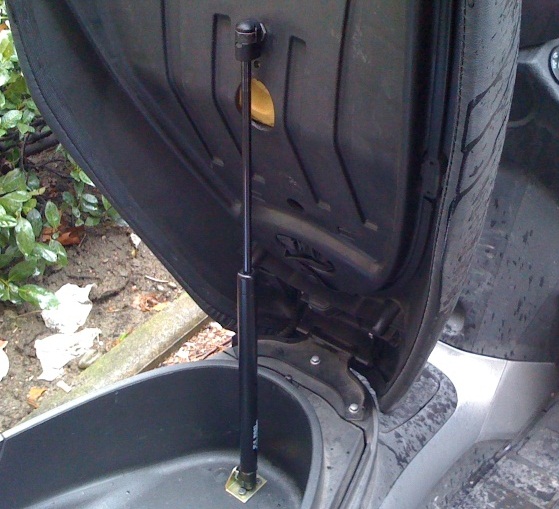

Le positionnement pour le perçage sera t'il identique à la photo ou devrai-je percer mes trous plus haut ou plus bas ou autre ???
Sachant que sur le photo c'est un vérin de 500 éjecté Course 200:
