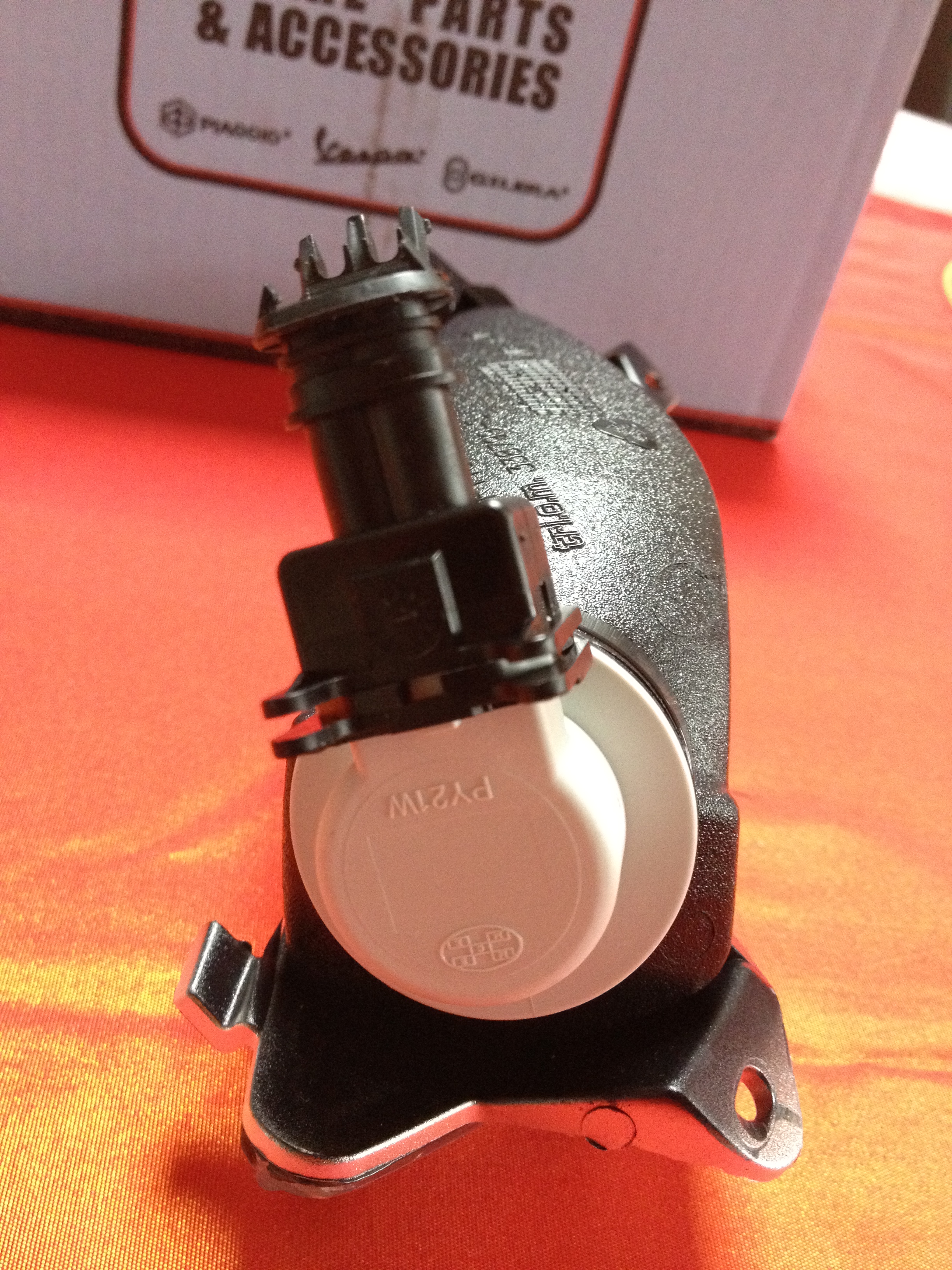

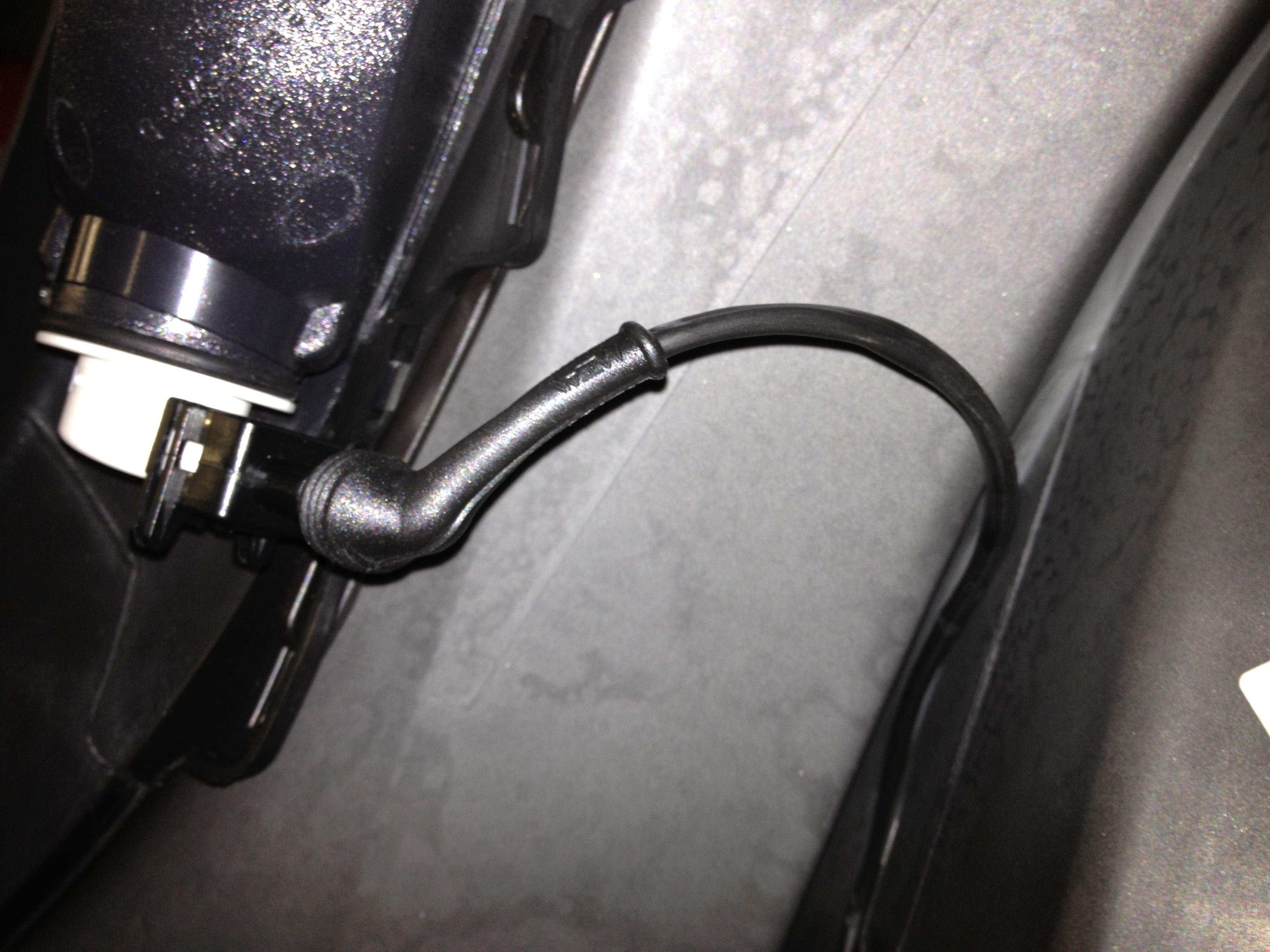

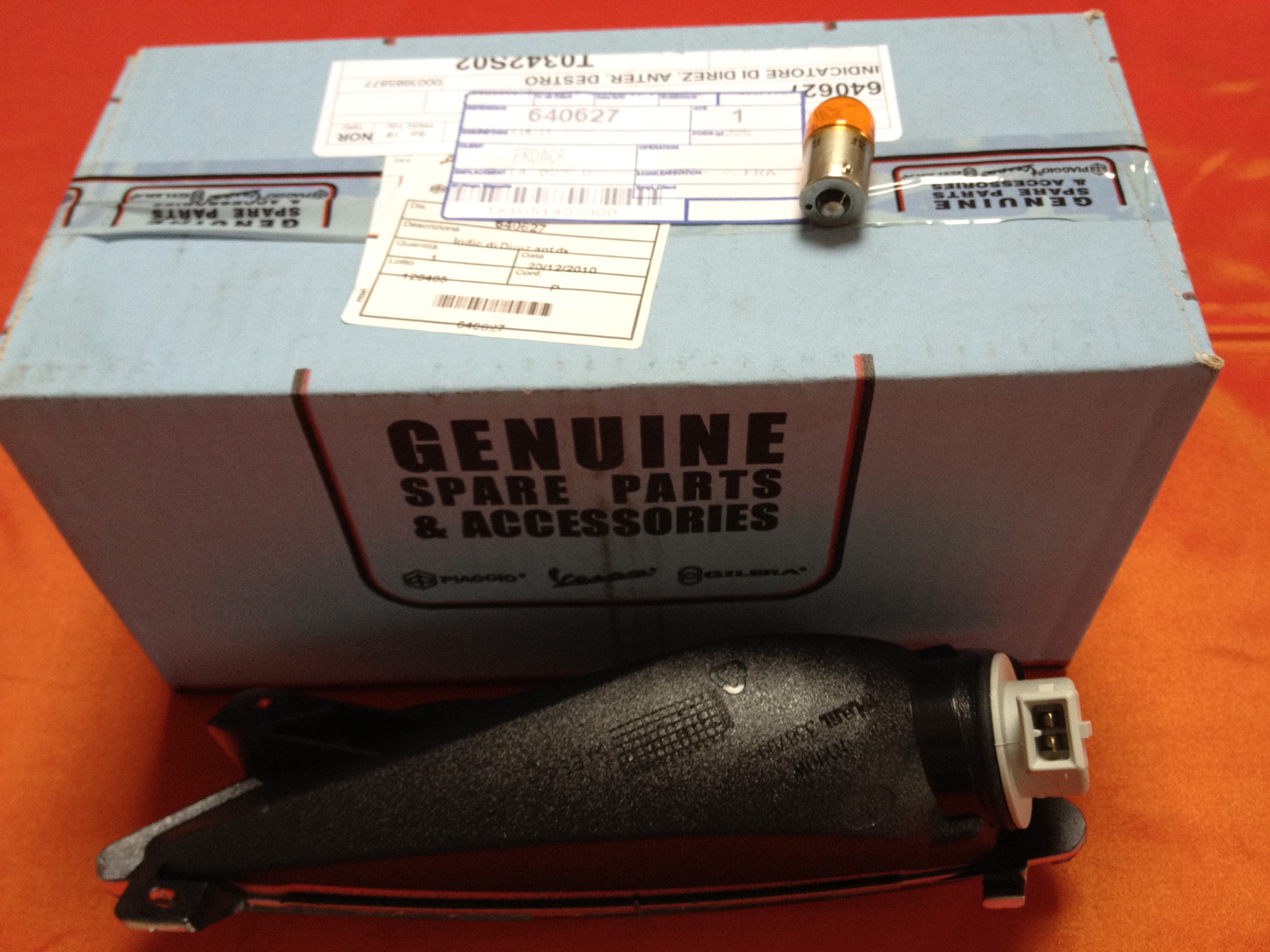

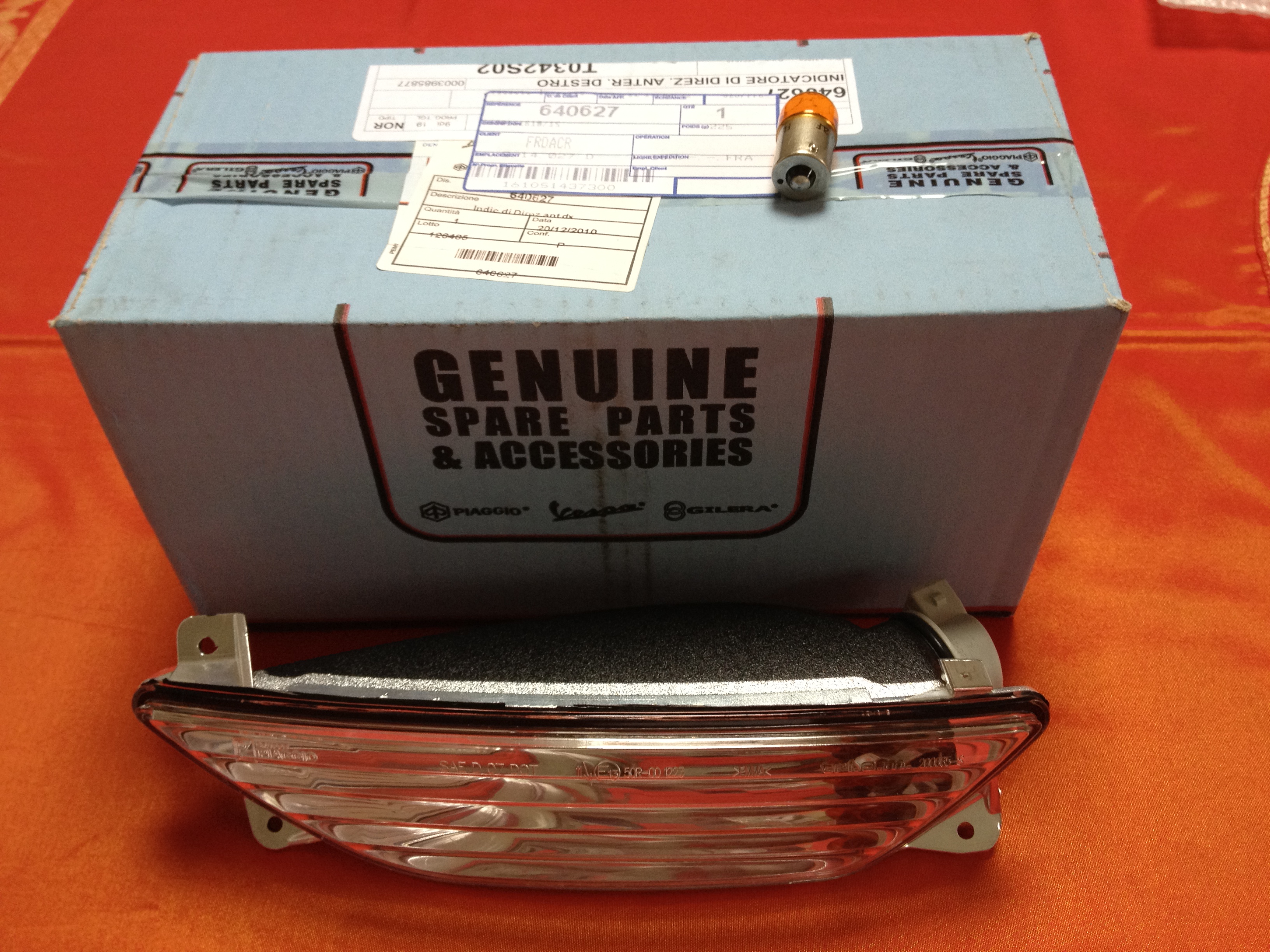

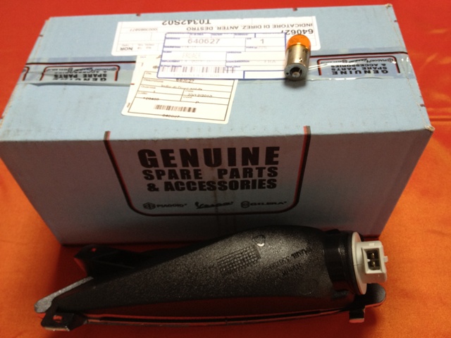

J'ai reçu mes clignotants avants.
Mon concessionnaire m'a facturé 48 euros avec les ampoules.

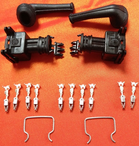

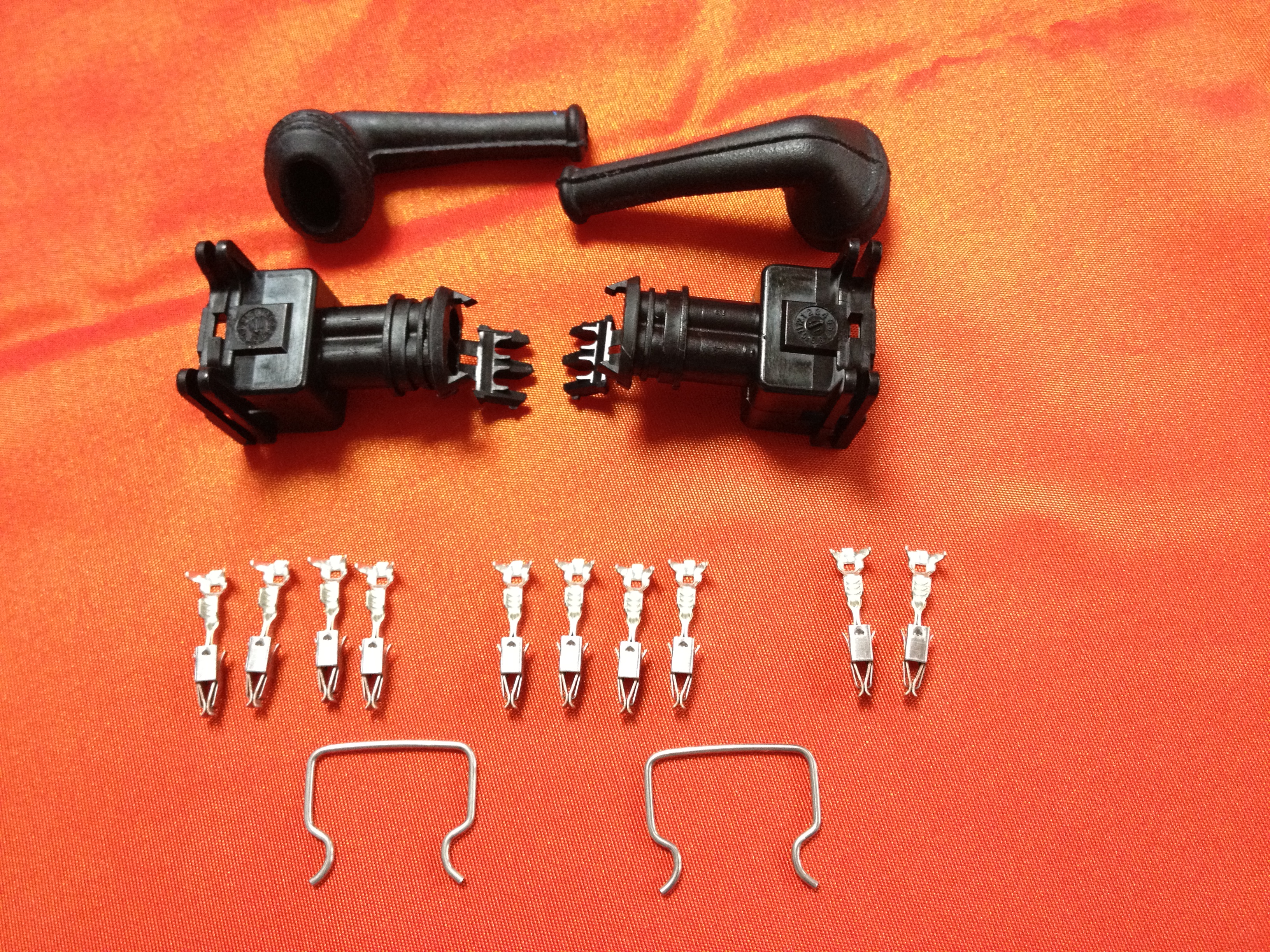

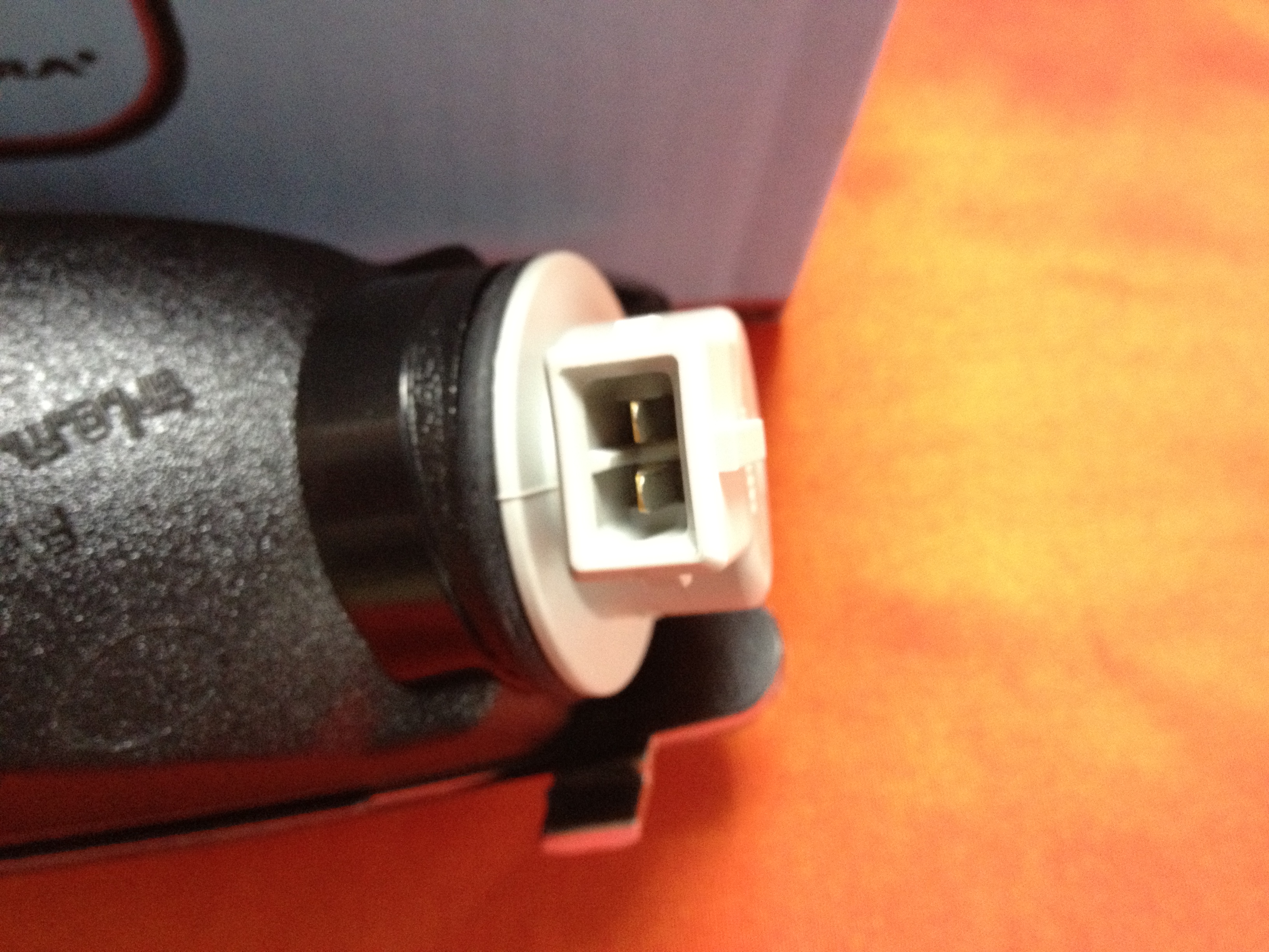

Pour brancher ces clignotants, il faut utiliser un connecteur assez standard connu sous le doux nom de "Junior Power Timer" :
Perso, j'ai acheté :
Pour le branchement, afin de pouvoir les déconnecter facilement, j'ai utilisé 2 mini connecteurs Universel 'Mate-N-Lok' 4 voies.

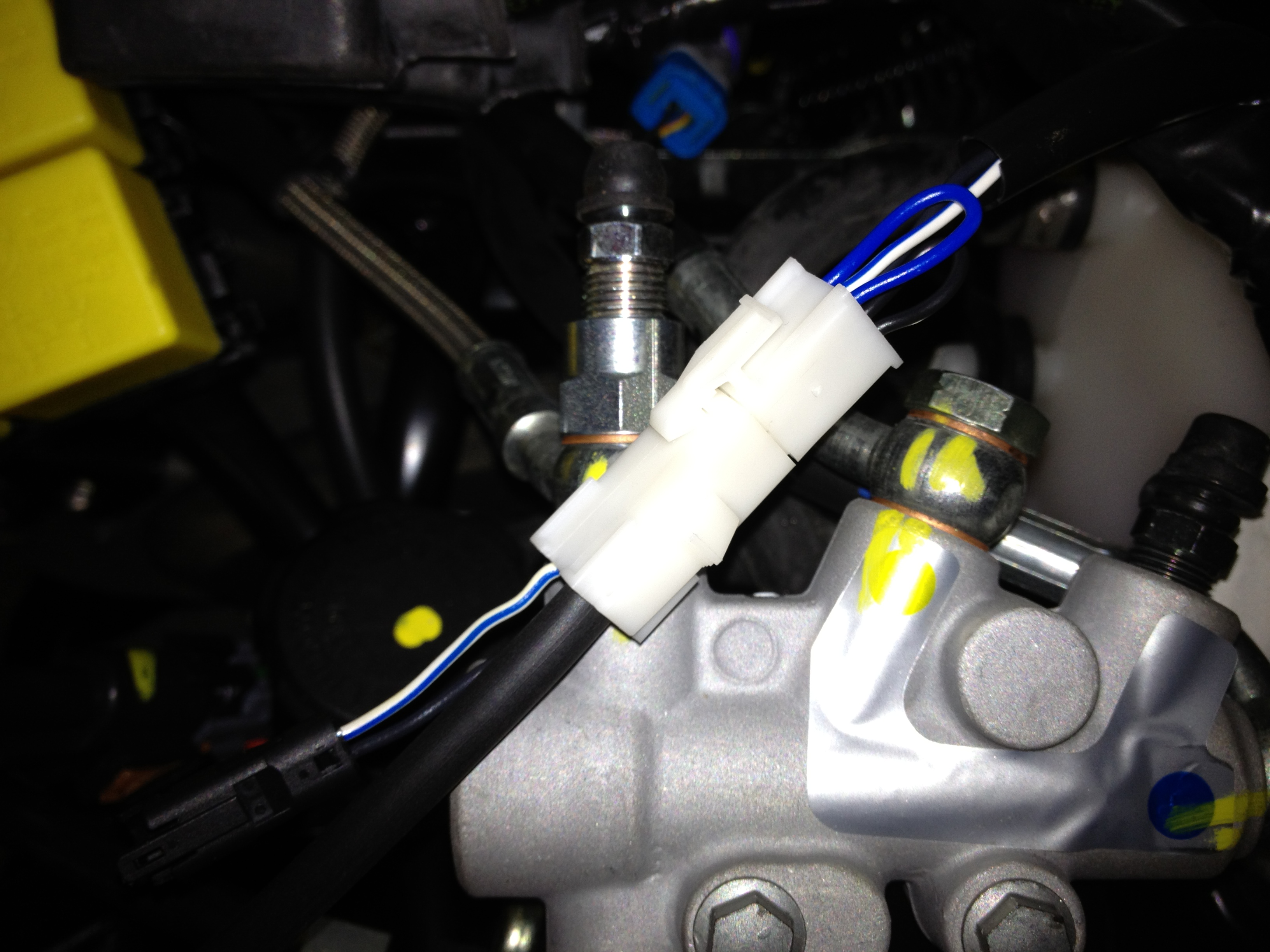

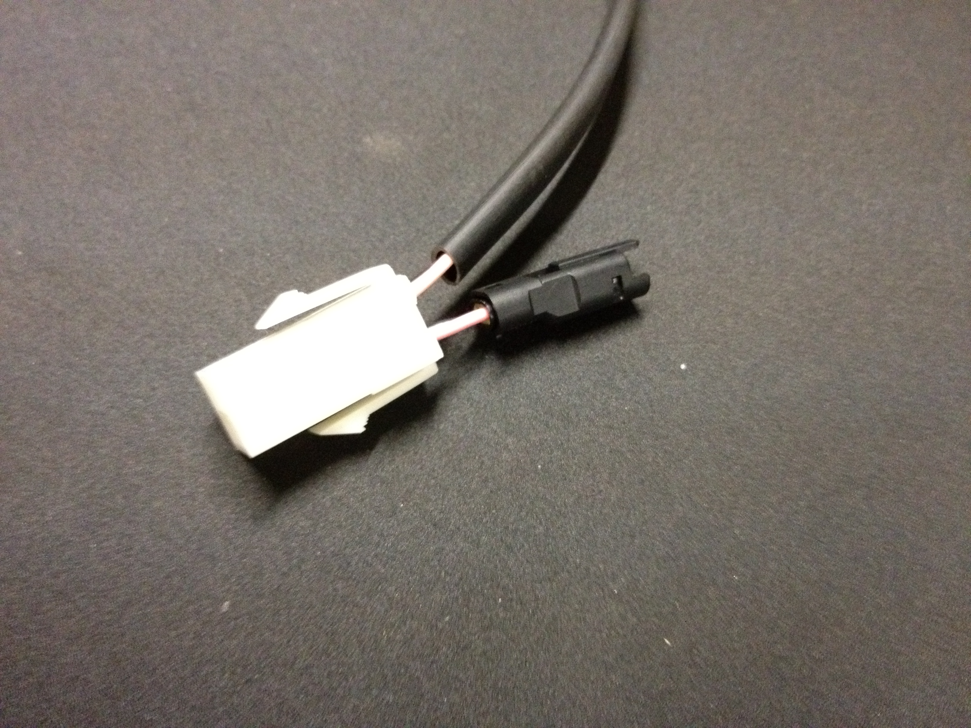

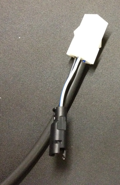

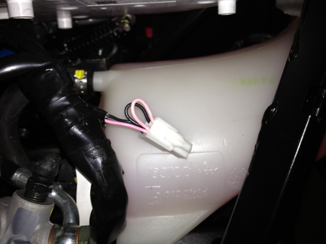

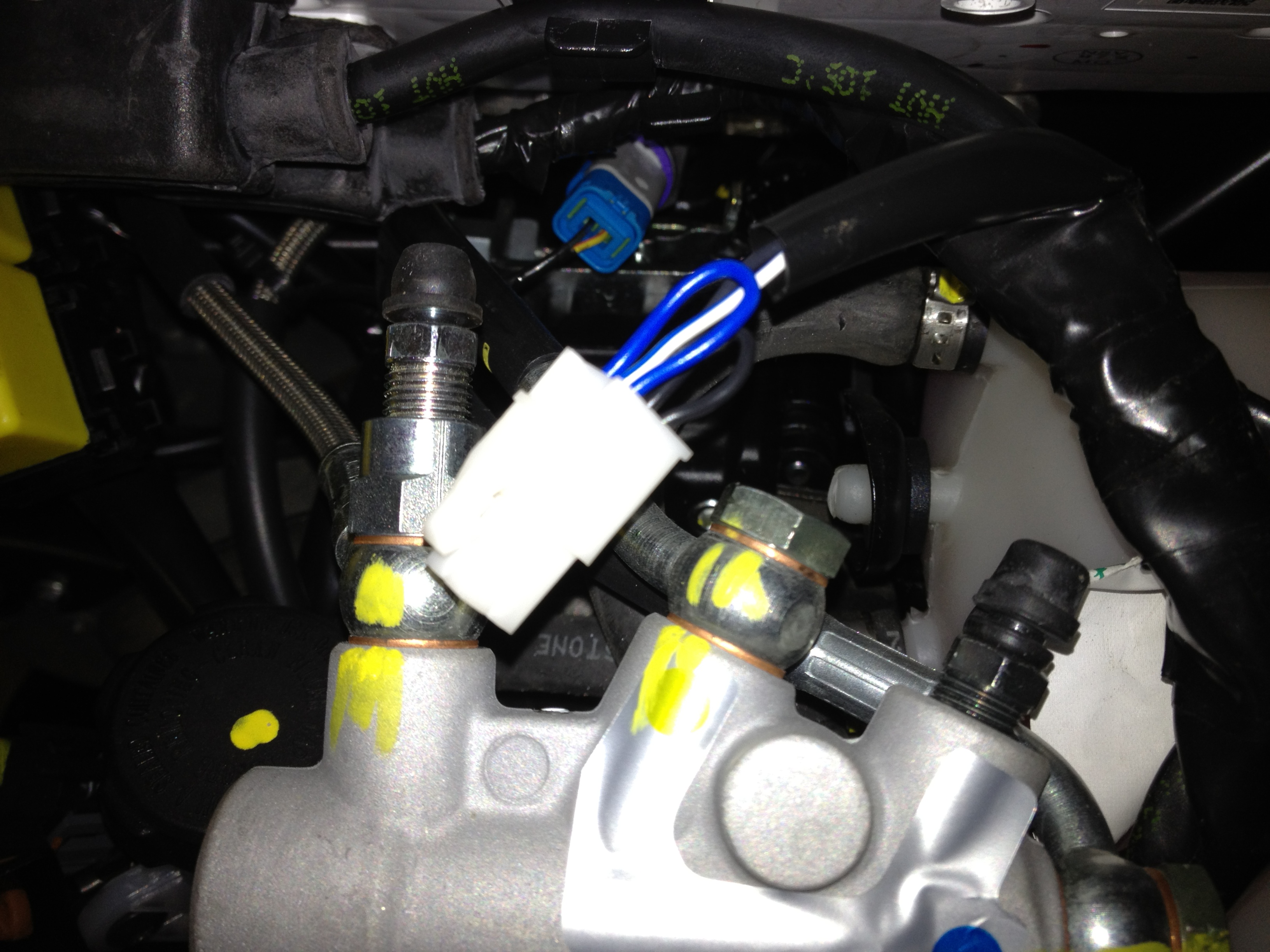

J'ai coupé le faisceau au niveau des 2 petites cosses qui servent à brancher les clignotants d'origine pour y brancher mon connecteur 4 voies afin de pouvoir brancher les 2 clignotants de chaque coté.
Voici quelques photos :
Sur le faisceau du clignotant droit :
Sur le faisceau du clignotant gauche :

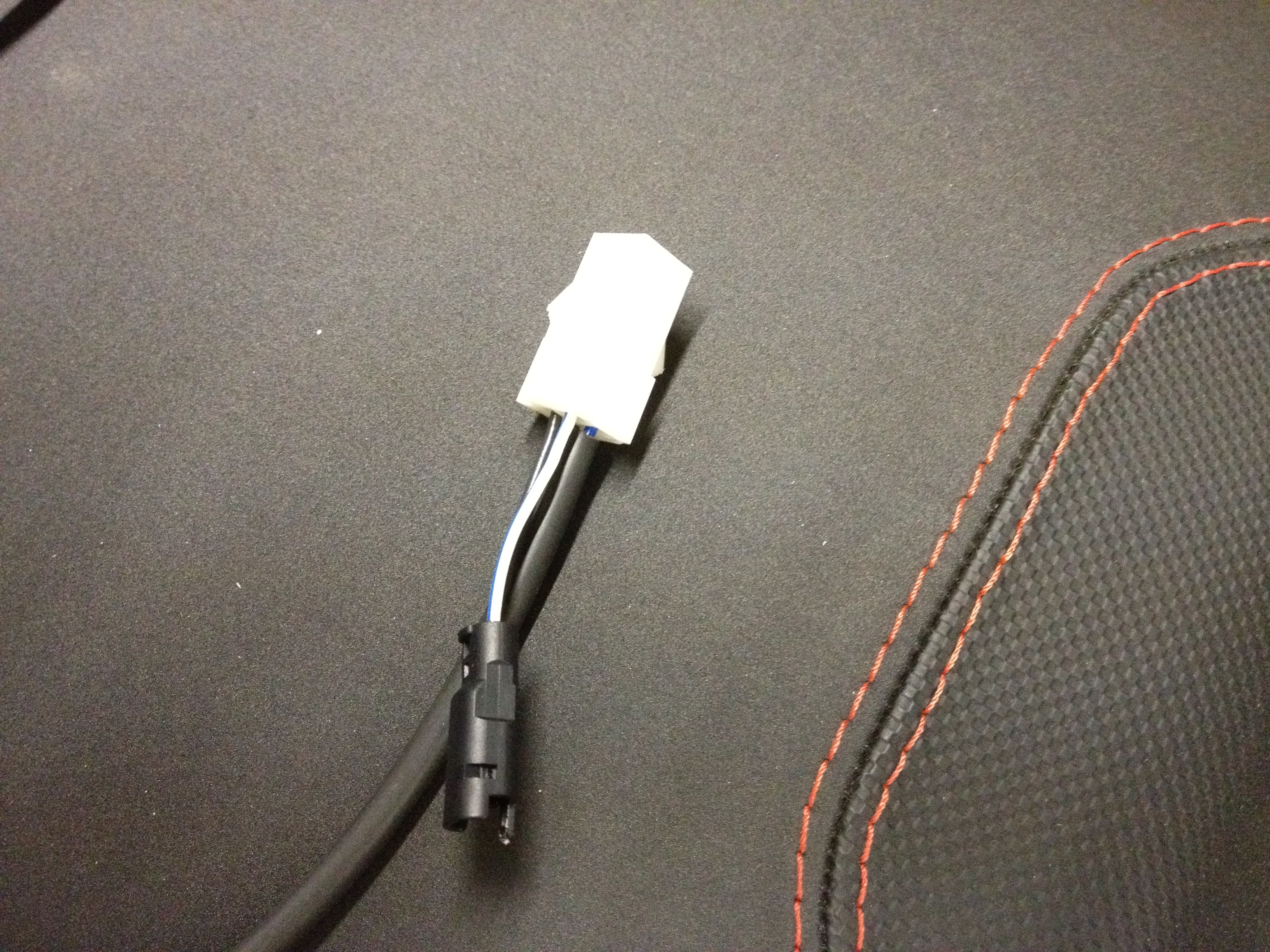

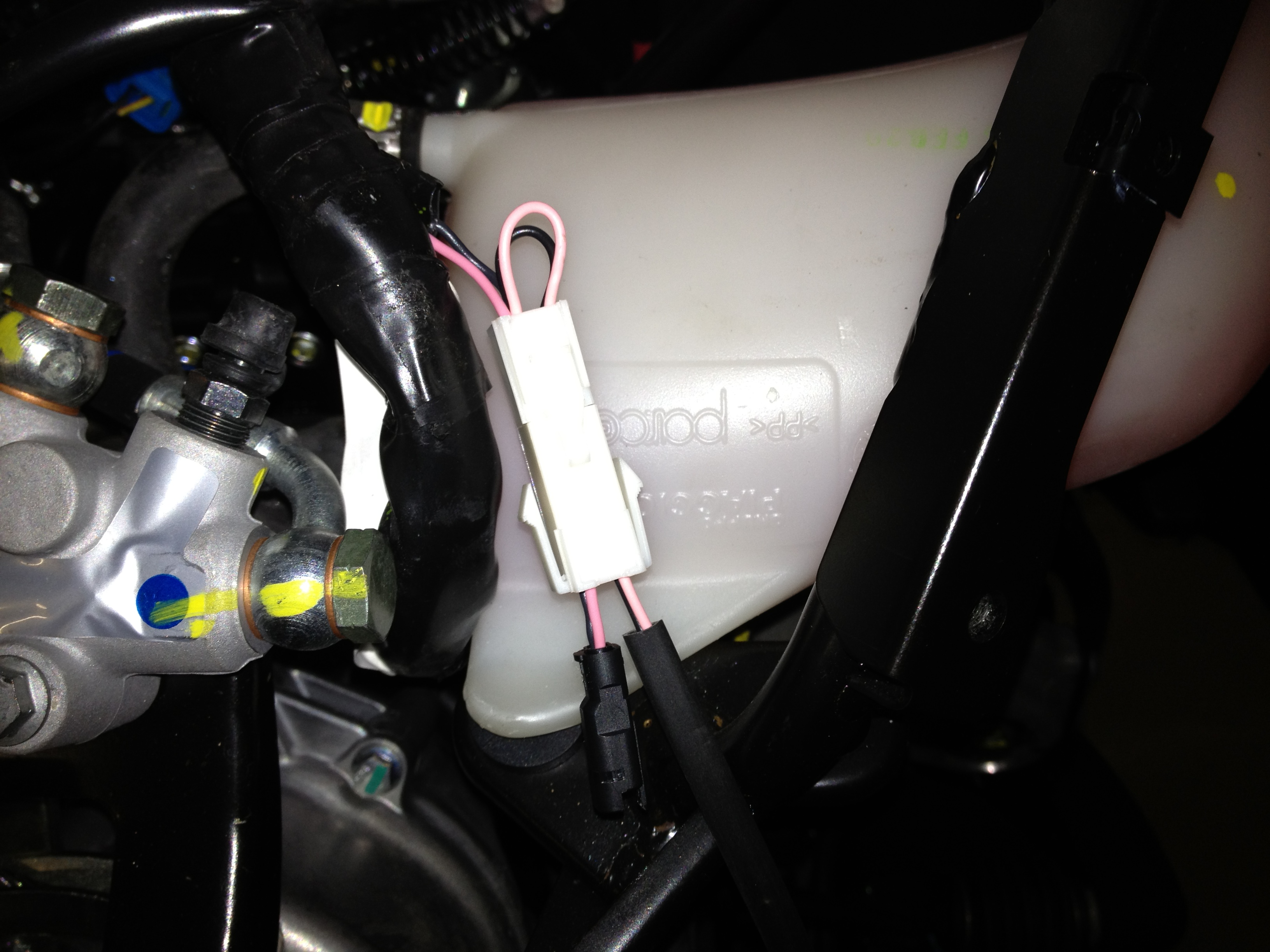

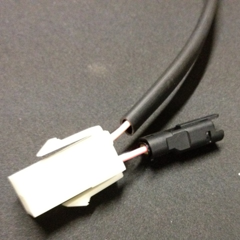

Création d'un câble 'Maison' reprenant le connecteur d'origine et l'autre partie du mini connecteur universel 'Mate-N-Lok' 4 voies :
Une fois connecté, cela donne ceci :

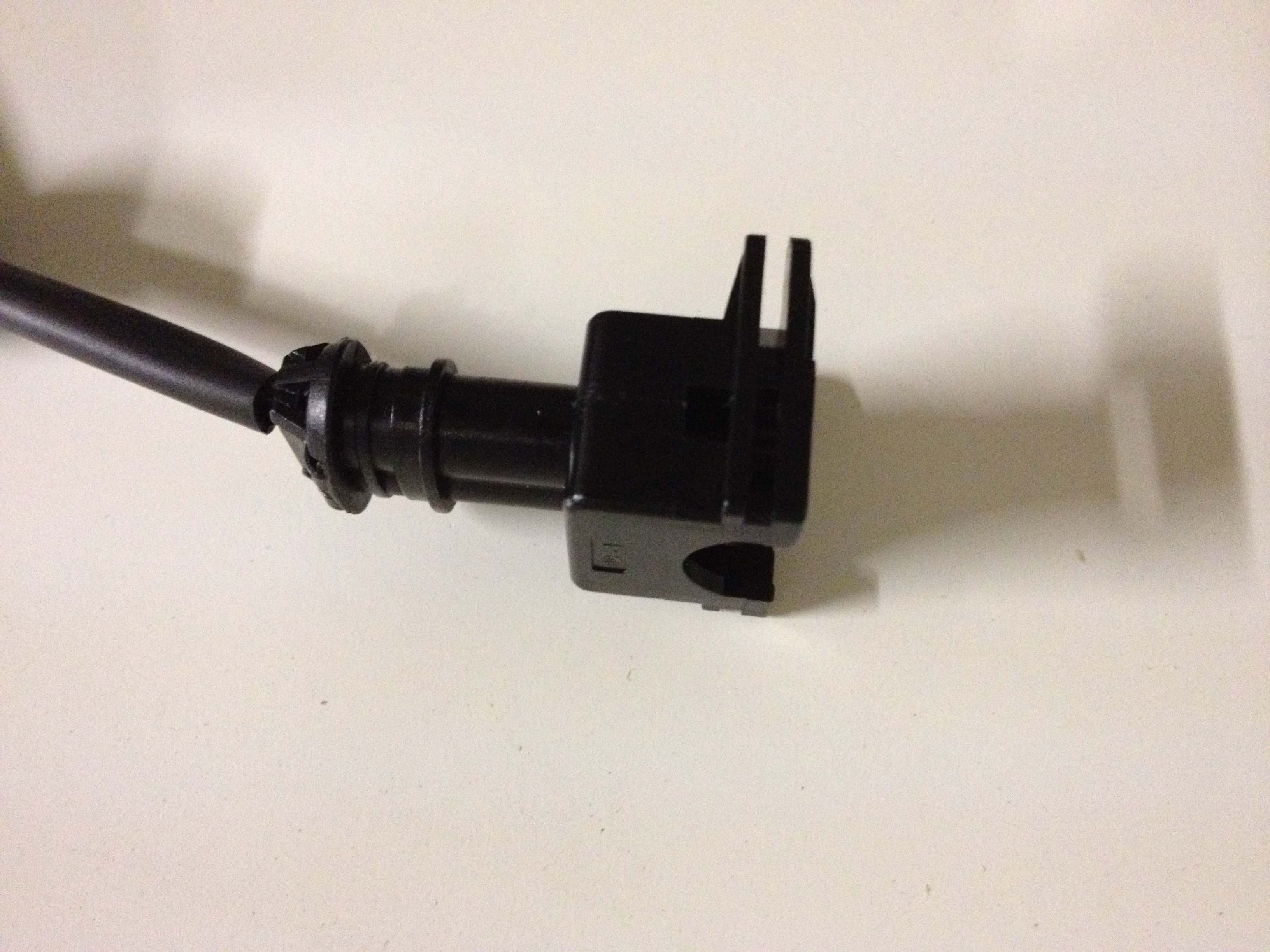

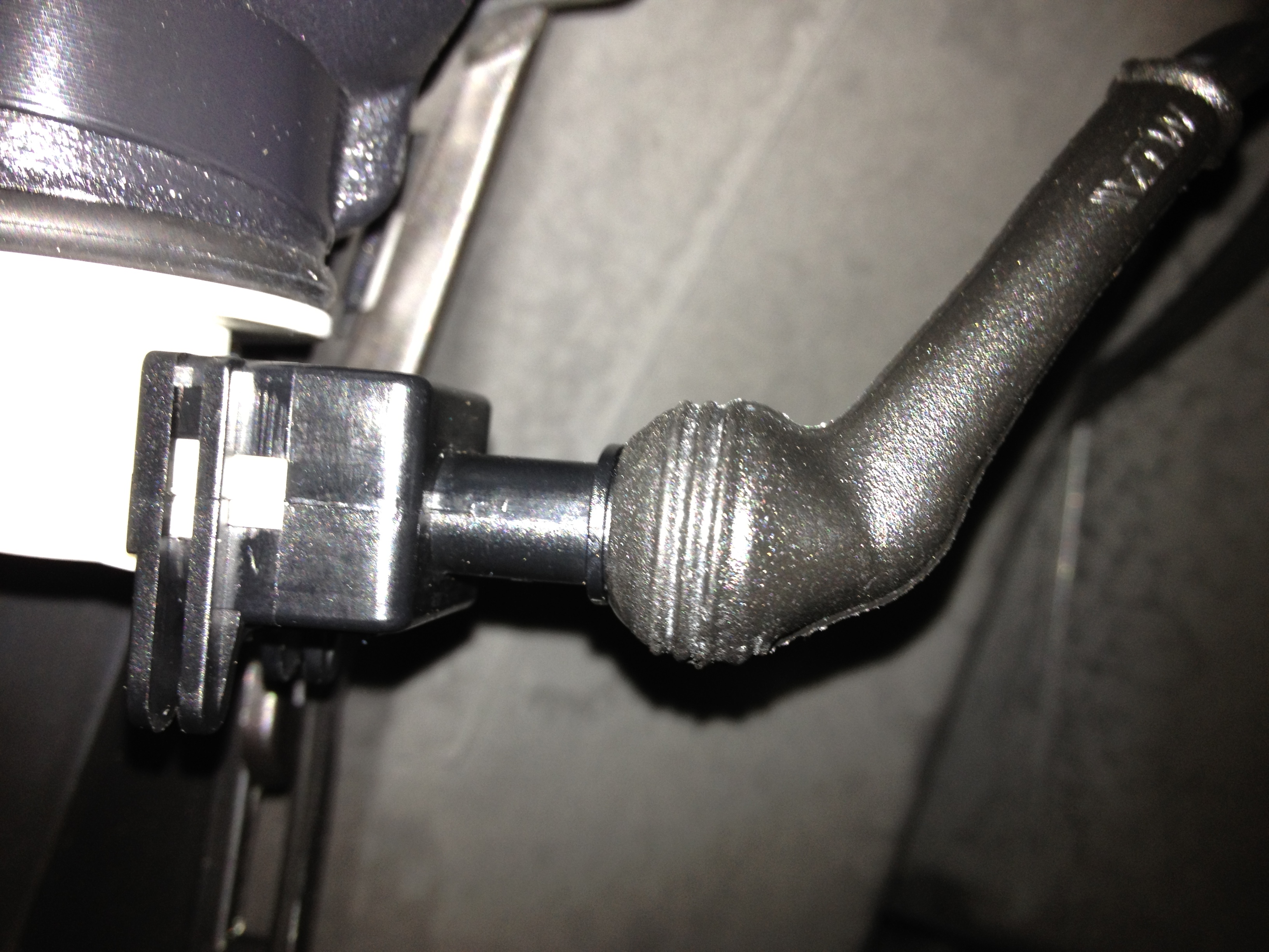

De l'autre coté de mon câble 'Maison', j'ai connecté la prise "Junior Power Timer" :
En prenant garde de respecter la polarité et ajoutant la protection caoutchouc, cela donne ceci :

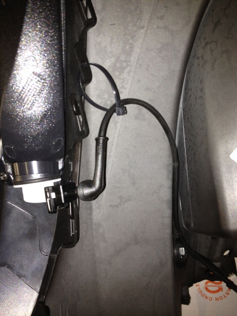

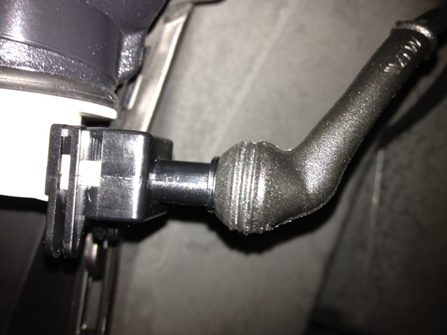

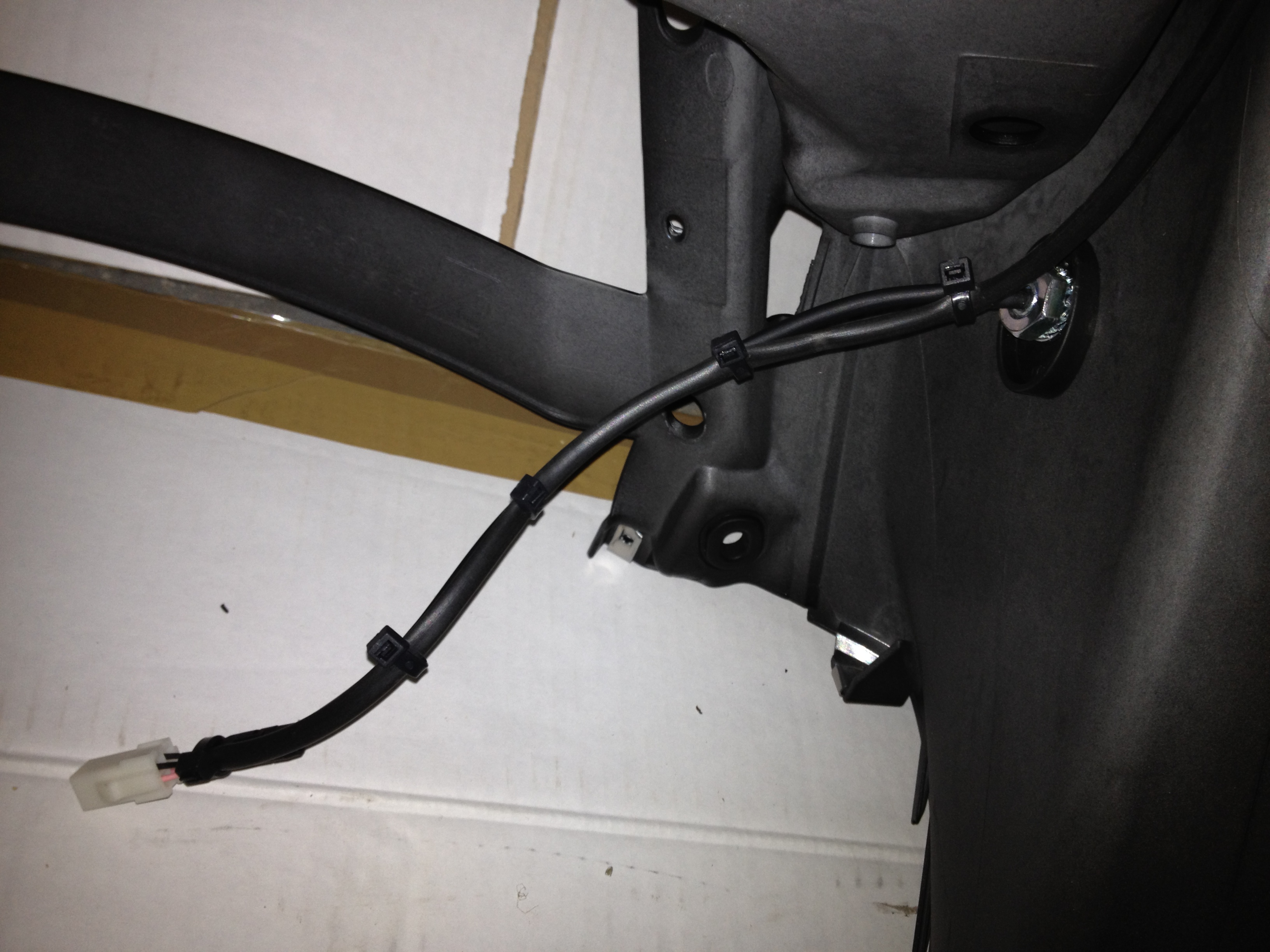

Pour finir, j'ai ajouté le verrou ainsi qu'un collier pour éviter que mon câble 'Maison' ne touche la roue.
J'ai aussi lié mon câble 'Maison' avec le câble d'origine afin de les solidariser :
Au final, cela donne ceci :
J'aurai pu faire beaucoup plus simple mais j'aime bien faire compliqué :genial:
Cyril
- 2 x Logement Femelle 2 voies (1,51 euros/pièce)
- 2 x Protection en caoutchouc pour connecteurs 2 voies (1,22 euros/pièce)
- 10 x Cosse Femelle pour fil 0,5-1,0 mm2 (4,10 euros/lot)
