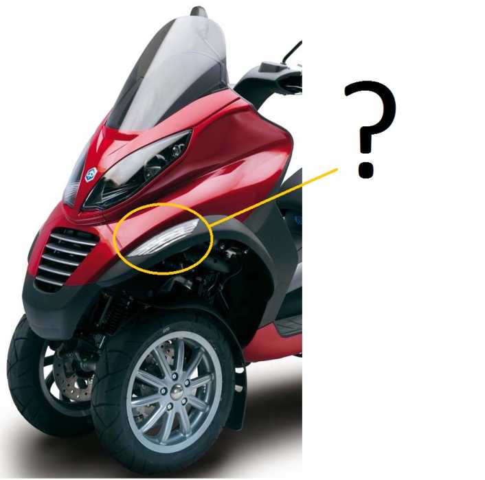

Je Voudrai savoir Ou Je peu Avoir Les Clignotant Sur les Carénage Latéraux ?
Et où puise les Achetées ou commandées !?
Ps: Même l'émoticone en a ! :3:

sur le site easyparts.fr je crois, moi je viens de supprimer ceux de l'arrière avec le tuto en ligne sur notre site, 45 minutes remontage compris, trés facile.

Je pense pas qu'il sont sur easyparts.fr ... Depuis ce matin je cherche je trouve pas !!!

Ah? alors chez un consessionnaire piaggio mais ca va couetr un peu plus cher...

bonjour,
pour l'avoir fait
autant le démontage des clignotants arrière pour un branchement sur les feux intégrés est facile (branchement d'une fiche déjà existante )autant pour les clignotants intégrés à l'avant il faut prévoir des soudures pour rallonger les fils de connection. de plus le démontage du carénage avant est préférable..prévoir 2H quand même!
personnellement j'ai enlevé les clignotants moustache avant/arrière afin de limiter la consommation sur la batterie.
Bonne modifs

Salut je les ai pris sur easyparts
voila le lien
www.easyparts.fr/showdrawing/11491/10293...rn_signal_lamps.html
bien moins chère qu'en concession

Ce genre de clignotants n'est pas prévu pour les + de 125cm3 car c'est une des modifs (comme la pédale de frein...) qui permet de passer notre scoot en tripode. Maintenant, toutes les modifs sont réalisables mais à nos risques face aux FDO.

Sur le site www.easyparts.fr , ils indiquent que les clignotants sont pour le 400.
Vais-je pouvoir les monter sur mon MP3 LT 300 Sport ?
Peut-on y installer des ampoules LED ?

Oui tu peux les monter sans probleme sur ton 300
et oui tu peux mettre des ampoules leds mais attention une resistance s'impose pour que ton clignotement ne soit pas rapide
cordialement takana93

Ok, alors tant qu'à tout démonter autant le faire qu'une seule fois ;)
Je vais donc commander ses clignotants.
La question est que dois-je prendre exactement ?
Seulement les 2 clignotants et les ampoules ou dois-je aussi prendre d'autres articles (vis, ...) ?

oui prend aussi les vis vaut mieux avoir en plus que pas du tout
