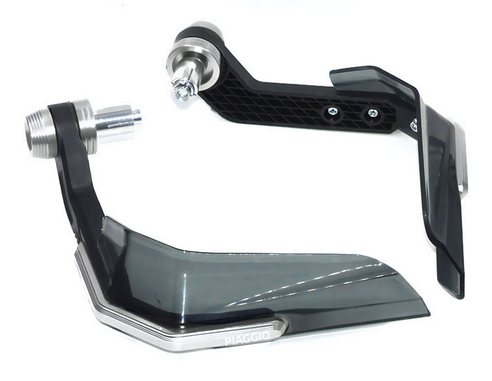

j'ai acheté mon mp3 en décembre et j'ai donc installé des protège mains
et je les ais démonté , hier, puisque le temps devient plus clément.
je viens de partir faire des courses et du coup j'ai un essais et plus de guidonnage !
je pense que si cela ne guidonnait qu'en virage à gauche viens probablement d'un décalage de position de ces trucs installés 'à l'arrache' ...
bon, en tous cas cela fonctionne bien.
