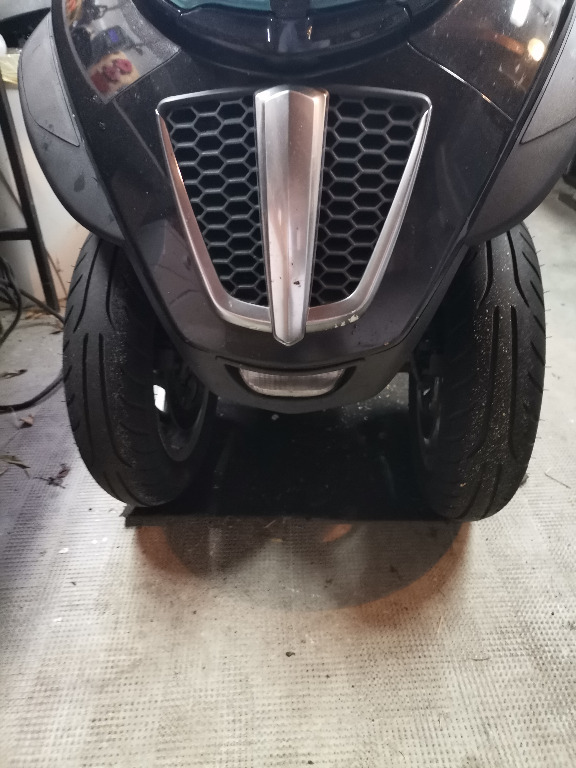

j'ai, il y a 4 mois acheté un Mp3 LT et j'ai changé/équilibré tous les pneus.
maintenant que je me suis occupé de mon scoot (sécurité et transmission) et qu'il fait plus sec; je me permets de "taper" dedans
et je constate un guidonnage (plus en virage à gauche me semble t'il)
quelqu'un à t'il des infos concernant ce phénomème ?
merci beaucoup !
merci beaucoup !

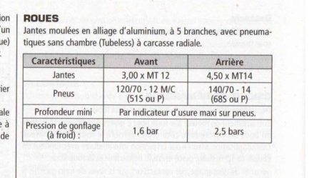

il y a 6 mois 5 jours #242670
Réponse de PP3 31 sur le sujet Guidonnage
Tu as des Michelin mais en Power Pure SC, tu as des jantes de 12 (120/70 R12) ou 13 (110/70 R13).

il y a 6 mois 4 jours #242674
Ton problème vient peut-être de là. L'évolution des MP3 en 2014 a été le changement des jantes de 12 en 13 et le conforme de conduite a été nettement augmenté sur tous les points.
Beaucoup de mes amis sont passés des roues de 12 en 13, et le changement a été flagrant.
Perso, je suis passé d'un MP3 2013 en 12 à un 2014 en 13 et le changement a été clair, en plus de tout le reste.
Je me rappelle que mon 2013 en 12 avait tendance à ne pas vouloir prendre les virages à haute vitesse.
