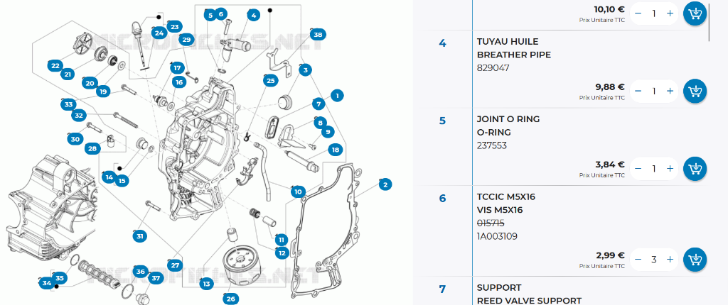

Salut effectivement après nettoyage méticuleux, le tuyau de reniflard est bien fendu sur le dessus ça explique que les vapeurs reviennent a l arrière du moteur.
Pour le fendre faut forcément d ela pression, en tentant de souffler a la bouche c était pas vraiment passant après la soufflette c est mieux mais pas ouvert.
Ou se trouve le clapet ?
Je peux peut être juste le changer avec le tuyau et les collier.
Nicola

Réponse de ray29 sur le sujet Étrange fuite d huile
Re
Je ne pourrais te dire ou il se situe, mais je l'entend bien se déclencher après la mise en route au bout de quelques secondes.
En retirant l'embout N°4 peut être que tu verras quelque chose.

Ah ! C est dans le carter , la pièce s appel Reed valve ( 7 sur ton schéma)
Le tuyau devrait donc être complètement passant si je souffle dedans .

Non, il ne pleut être que dans le carter d'huile, je ne passe plus par le filtre à air c'est pour cela que je l'entend.

j'ai degraissé , scotché roulé 30 km aujourdhui
pas d'huile...
hir soir commandé le tuyau , le join les clips le coude , et une courroie ( on est optimiste)
J'espère que ce n'etais qu'un effet du temps... qui use le tuyau et pas un symptome d'un autre probleme
pas d'huile...
