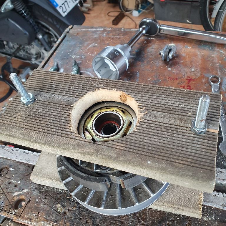

J2 et fin du travail prévu.
avec la pince à circlips ça va effectivement mieux. Par contre j’ai dû les agrandir en les enlevants… ils devaient être vieux je pense.
Au final, tout a été changé comme prévu.
Je m’étais acheté l’outillage easyboost et c’est vrai que ça va pas mal, c’est assez simple d’utilisation.
Pour les petits ressorts, j’avais le tire ressort dont je me suis servi pour extraire les anciens, et j’ai installé les nouveaux avec la technique du tournevis en faisant levier, ça va tout seul.
Toujours le doute sur le glissement de la cloche du vario. Je verrai demain lors de l’essai sur route. J’ai tout nettoyé et lubrifié en espérant que ça aide pour le glissement. Je vous ferai un retour demain !
Je suis donc en config :
techpulley 19gr + glissières tech pulley
ressort de contre poussée blanc malossi
petits ressorts d’embrayage rouges malossi
courroie stock
courroie stock
