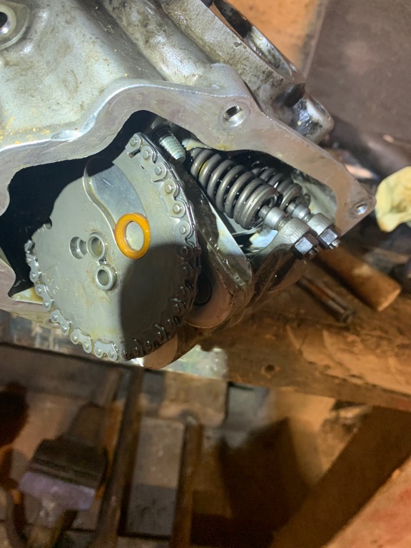

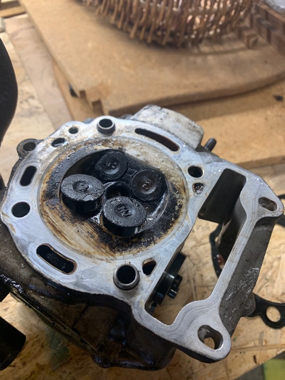

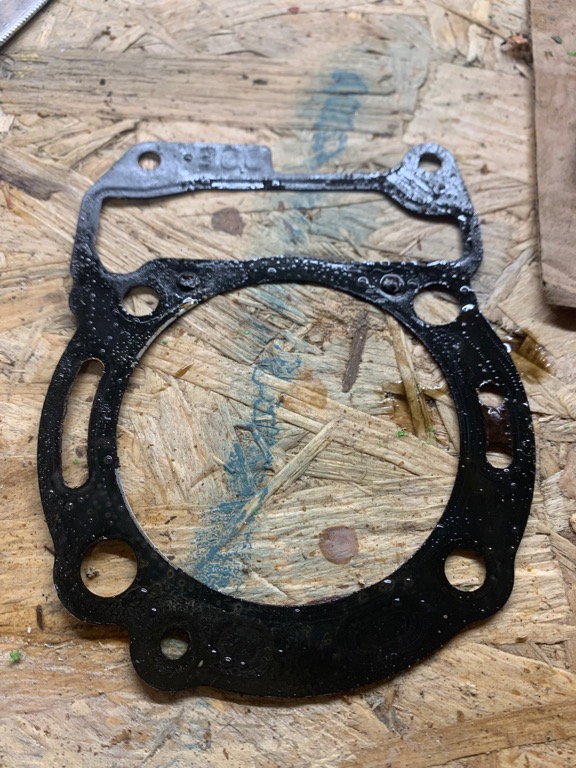

En vacances depuis cette semaine je me suis chauffé et après avoir vérifié les tuyaux de liquide de refroidissement ... De la mayo... J'ai donc démonté tout le moteur (je vais en profiter pour changer le silent block qui est mort de chez mort) et j'ai démonté la culasse. Le joint me semble pas complètement mort mais bon, les symptômes semblent converges en ce sens. Remontage en fin de semaine. Je n'ai pas essayé le scooter depuis 3 mois.
Par contre petite question, j'ai un doute sur la chaine qui actionne les soupapes (voir photo), je ne suis pas sûr à 100% de mon coup pour savoir quel maillon de chaine il faut mettre en mettre en face la roue où il est inscrit 2V. Je ne voudrai pas décaler le pistons et les soupapes. Un conseil ?

Il y a aussi les 4 toriques des goujons a remplacé
2v = 2 soupapes..... 4V.....

Merci Ybro pour ton retour mais je ne comprends pas comment trouver le repère pour aligner 2V ?
il y a 2 ans 7 mois #239332
Réponse de ybro sur le sujet Démarrage aléatoire sur mp3 300
La courrone ou est écrit 2v est pour les calages pour les moteur avec 2 soupapes en toi tu en a 4 donc tu te sers de l'autre repère
