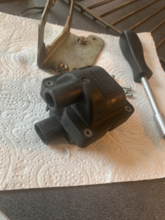

il y a 2 ans 10 mois #238824
par mchbed
Réponse de mchbed sur le sujet Démarrage aléatoire sur mp3 300
Salut, je viens de regarder plus proche au niveau de la bougie et je n’ai en effet aucune étincelle. J’ai donc essayé avec une autre bougie et pas mieux. J’ai donc essayé de refaire les connections au niveau des deux extrémités du fil ça ne change rien. Je viens donc de démonter l’allumage mais comment tester s’il fonctionne encore ?
ybro, j’y ai pensé mais j’ai pas de mayo pas de perte d’huile ni de liquide rien … tu penses que ça peut quand même être ça ?
