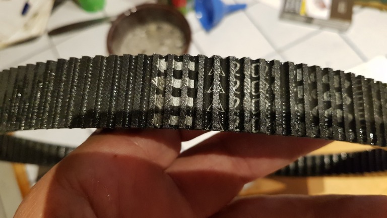

Face carter en haut, la flèche va de l’amortisseur de couple vers le vario, le moteur tourne dans le sens anti-horaire.

il y a 5 ans 2 mois #232442
par foufinou66
Réponse de foufinou66 sur le sujet Casse courroie MP3 LT 2012 / 2500 kms
C'est bon alors !
merci
merci
il y a 5 ans 2 mois #232443
Réponse de B1 sur le sujet Casse courroie MP3 LT 2012 / 2500 kms
Courroie de 400/460

Réponse de ybro sur le sujet Casse courroie MP3 LT 2012 / 2500 kms
Courroie monté dans le mauvais Sens.... Ok je sors... néanmoins y en a qui le font
