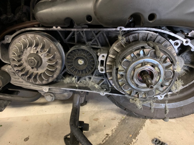

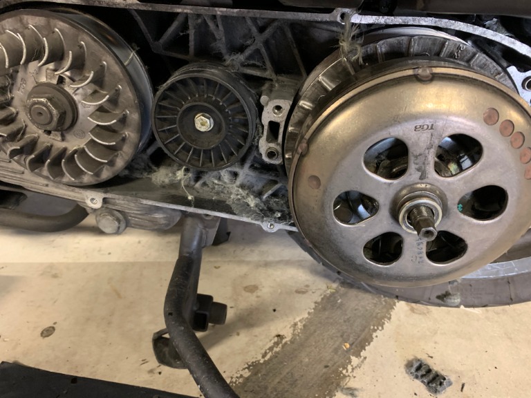

Suite à toutes les modifications, j'ai retrouvé un vrais scooter. Mais aprés 2500 kms, sur route à 120 km/h, j'ai cassé la courroie.
Après démontage la courroie est complètement en morceau:
Voici deux vidéos du variateur et coté embrayage :
we.tl/t-FPyXTIK7CR
Je ne comprend pas d'ou cela peut venir j'ai donc quelques photos du démontage et vidéos pour savoir si je n'ai fais pas de bétises lors du remontage
Je vous remercie d'avance pour vos réponses

Salut !
Le jeu de l'axe d'embrayage parait normal !

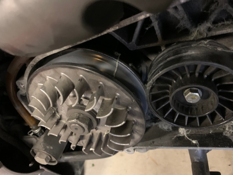

Les galets du variateur tu ne les montres pas ,ils sont comment.?
14 Juil 2020 12:41 #232421 par berne6
Réponse de berne6 sur le sujet Casse courroie MP3 LT 2012 / 2500 kms
Bonjour Foufinou66,
Je m'occupe de faire le démontage du variateur dans la semaine des que je reçois le démonte variateur.
Le jeux au niveau du variateur est normal ? Les rondelles coté embrayage aussi ?
