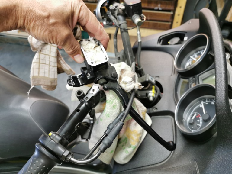

J'ai suivi la procédure de la RMT n° 167 pour la purge intégral ( AV/Pédale/AR) ..Pour être pratiquement certain qu'il n'y ait plus d'air dans le circuit j'ai purger plusieurs fois le MP3 en faisant à chaque fois l'intégralité de la procédure. Maintenant il n'y a que la poignée AV qui ne tient pas la pression au bout de quelques secondes. Je soupçonne une fuite interne du maître cylindre de la poignée...

c'était mon cas, mais une fois en pression pas de perte de pression... étrange ?

Bon le problème persiste, je viens de commander le maître-cylindre de la poignée droite ( AV ). J'espère que le problème vient de lui sinon c'est achat pour rien...
Je vous tiendrai au courant

essaye sans purger de pomper plusieurs 4 ou 5 et de tenir le levier en pression,
dans ce cas ton levier ne reste pas en pression ?

Réponse de JBTH54 sur le sujet Purge du circuit de freinage intégral sur MP3 LT
