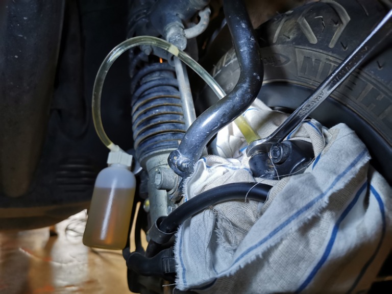

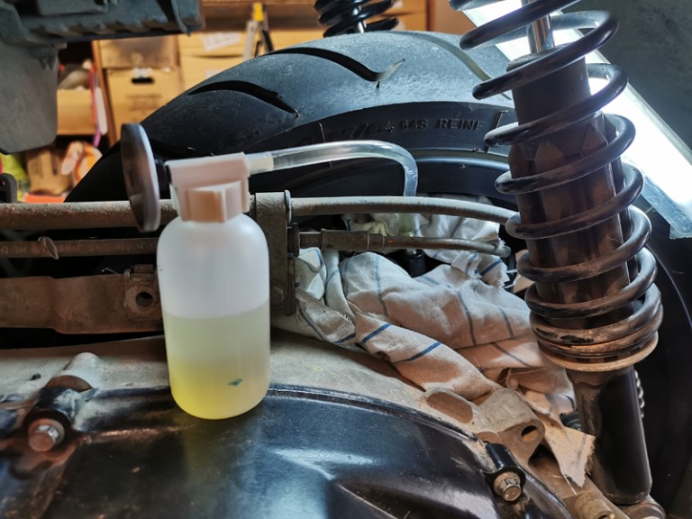

Je viens de faire la purge du circuit intégral de mon MP3 500 LT ie sport de 2012...
J'ai suivi la procédure décrite sur la RTA n° 167...
J'ai fait la purge manuellement (à l'ancienne, un bocal, du liquide de frein au fond, une petite durite essence translucide) avec une aide au pompage des poignées et de la pédale (pas de mauvaise pensée LOL). Après avoir fait 3 fois le tour des purges pour ne plus voir de bulle au niveau des purges (étrier AR/soupape/étriersAV)... J'ai trouvé que les poignées n'étaient pas très dures, mais en faisant tourner le moteur elles se sont endurcies... Je décide de faire un essai sur la route, résultat pour que le freinage soit efficace il faut que je pompe sur les 2 poignées et la pédale... Pas terrible :ohmy:

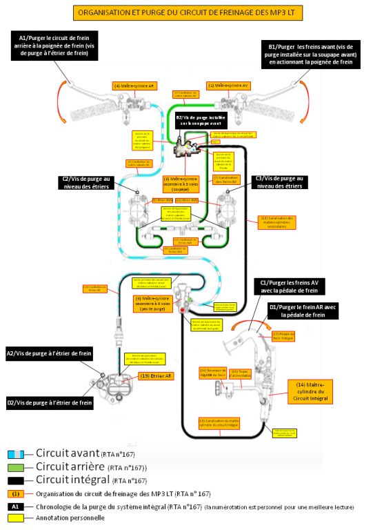

J'ai repris le schéma et la méthodologie sur la RTA avec quelques annotations personnelles que j'ai mis sur un fichier JPG (pièce jointe)...

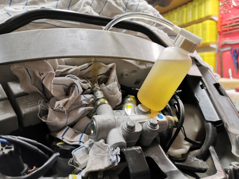

Sur le "maître-cylindre secondaire 3 voies" ( celui qui est sur la face avant) il y a 2 purgeurs...
La chronologie de la méthode dit de purger le circuit de la poignée droite à la vis de purge de la "soupape" pour le freinage avant...
Elle ne dit rien de la seconde vis qui se trouve à droite et qui apparemment concerne le circuit de freinage arrière...
Personnellement j'ai ouvert cette purge pour le circuit arrière bien qu'il n'en parle pas dans la RTA...
Voilà la pièce jointe si elle peut aider (et me dire s'il n'y a pas d'erreur)

alors sur ce répartiteur, le purgeur chrome = frein avant poignée
et le noir = purge par la pédale,
après peu importe je dirai la méthode il faut arriver à avoir des leviers dur !

Le synopsis (dans ma publication précédente ) du schéma du circuit de freinage et de méthodologie de la purge est en référence de mon explication ...
Etape A1/A2 : purge de l'étrier AR à partir de la poignée gauche ... OK
Etape B1/B2 : purge du maître-cylindre secondaire à 3 voies (soupape) à partir de la poignée droite ... OK
Etape C1/C2/C3 : purge des étriers AV à partir de la pédale (circuit intégral), c'est là que je me pose la question ?
Je m'explique ...
Quand j'appuie sur la pédale (17) pour purger les étriers AV (9/11) , le réservoir (16) de la pédale est censé se vider et le liquide doit ressortir par les purges des étriers AV (enfin c'est ce que je pense), mais il ne se vide pas (ou c'est pratiquement imperceptible)...
Normalement le liquide de frein sous pression passe par la Canalisation du maître-cylindre du circuit intégral (13) puis par le Maître-cylindre secondaire à 4 voies (6) puis par Canalisation des maîtres-cylindres secondaires (12) puis par le Maître-cylindre secondaire à 3 voies (3) et enfin par la Canalisation des freins AV (7) jusqu'aux étriers AV...
Mais c'est le réservoir du Maître-cylindre AV (1) qui se vide. Je me demande si cela ne vient pas du fait qu'il y a 70% du freinage sur l'avant et 30% sur l'arrière ( à peu près)...
J'aimerais comprendre le fonctionnement interne du Maître-cylindre secondaire à 3 voies, si quelqu'un le connait et peut me renseigner ce sera sympa...

Comme te l'a signalé B1, il faut faire une purge au niveau des maîtres cylindre, surtout si les réservoirs se sont vidés.
Soit tu desserres la tuyauterie de sortie, soit tu mets tes leviers de frein en pression.

Les maitres cylindres secondaires sont composés de petits pistons libres dont l'une des faces est en rapport avec le circuit levier de frein et l'autre en rapport avec le circuit pédale . Les circuits leviers et pédale sont donc indépendants c'est pourquoi ton liquide se vide par le circuit ouvert : frein avant et ton niveau de liquide baisse dans le réservoir du maitre cylindre levier droit .
CDLT

Quand je pompe à la pédale pour purger les étriers du circuit AV le réservoir du maître-cylindre de la Pédale ne se vide pas mais le réservoir du maître-cylindre de la poignée du circuit AV se vide... Normal ou pas normal ?
Moi je dis pas normal, pourquoi ...
Parce ce que : le " piston libre " du maître-cylindre secondaire 3 voies devrait sous la pression du liquide de frein du circuit de la pédale, coulisser de façon à fermer (+ou-) le circuit de la canalisation de frein AV de la poignée (donc ne pas vider son réservoir), et libérer (+ou-) le passage du liquide de frein du circuit de canalisation de la Pédale (donc vider son réservoir)... Bonne ou mauvaise déduction ?

Comme les circuits pédale et leviers sont indépendants et ne correspondent pas,le liquide de frein pédale, si il n'est pas ouvert ne peu pas se vider.Quand tu appuis sur la pédale,le piston libre se déplace coté circuit de freins leviers et crée une pression dans celui-ci ce qui permet donc de freiner par la pédale;quand tu laches la pédale,la pression dans le circuit freins baisse et, comme la vis de purge est ouverte et du liquide était sortit par cette vis précédemment, du liquide dans le reservoir levier vient combler cette perte car il y à une soupape dans le maitre cylindre levier .
