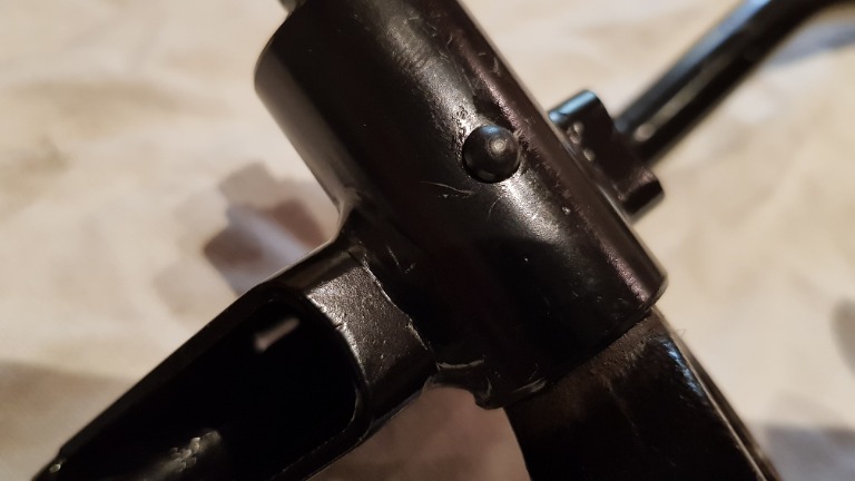

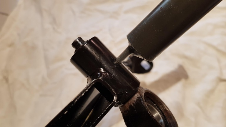

Les 2 joints spy sont à l’intérieur, à chaque extrémité, un ptit coup de tournevis plat ça saute direct, par contre pour les 2 cages à aiguilles c'est plus compliqué.

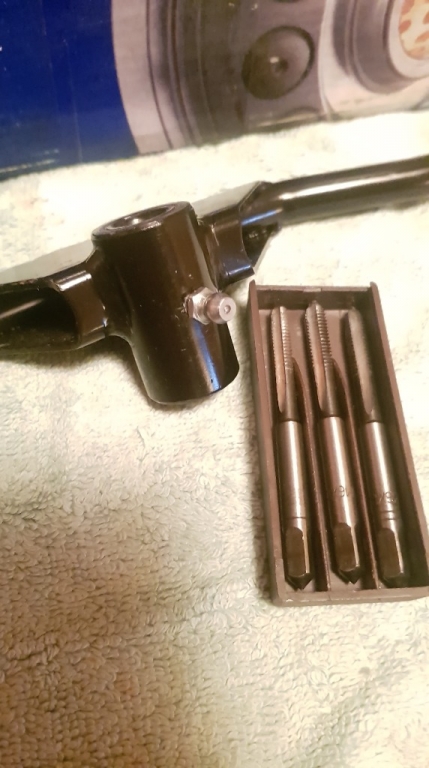

Modification que j'ai dépose sur le forum en janvier 2019.
