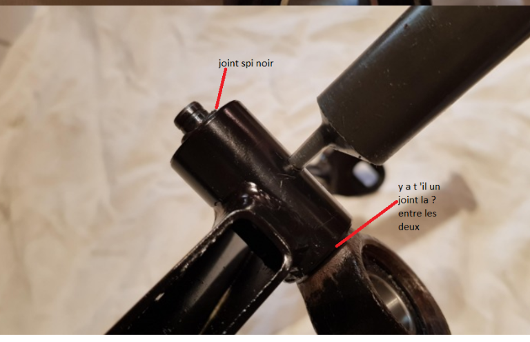

J'ai sorti l'axe de direction de la biellette et aperçu juste sous la rondelle du clips de maintient un joint vert ,par contre a l'autre extrémité de l'axe il y avait apparemment un joint spi noir complétement abimé.
Je regarde la vue détaillée de l'axe sur easyparts.be et je ne trouve pas le joint mise à part celui du haut .
Auriez vous une photo détaillée de l'axe .
Merci pour toute information.

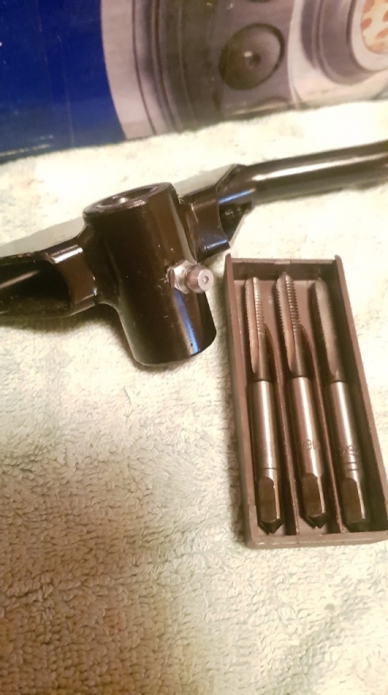

J'ai commandé le graisseur et les tarauds pour faire la modification .

Bonsoir
Non, il n'y a pas de joint entre les deux .
Une fois que vous aurez enlevé l'axe, vérifier que le cache avant les cages à aiguilles soit en bon état, des deux côtés.

Réponse de B1 sur le sujet Joint spi sur bielette de direction ?
Il y à un joint spy des 2 cotés, c'est la même référence.
Monte un graisseur, c'est très efficace.

Réponse de foufinou66 sur le sujet Joint spi sur bielette de direction ?
Bonsoir ,
J'ai aperçu ce joint dans l'éclatée et je pensais qu'il rentrait à l'intérieur, merci pour l'info.
J'ai le cache qui se trouve à l'intérieur, juste avant la cage à aiguille (cache qui ressemble a un joint spi) qui est un peu abîmée.
Le soucis et que je ne le retrouve pas sur l'éclatée, si tu peux m'aider, merci d'avance.
Les 2 joints spy sont à l’intérieur, à chaque extrémité, un ptit coup de tournevis plat ça saute direct, par contre pour les 2 cages à aiguilles c'est plus compliqué.
Modification que j'ai dépose sur le forum en janvier 2019.
