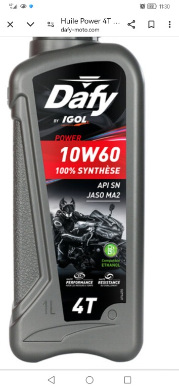

OK. On va en rester là !! Les ressort rouge ça sera bien !!!
L essence je met que du 98 !!! Les bougies déjà changées pour les cr8 !
Le spécialiste m a dit de mettre que de la 5w40 !!! Mais vu que je ferais mes vidange moi même je mettrais de la 10w60 !
Pour le ldr je savais pas qu il y avait une réelle importance !!
Quelqu un connait cette huile ?

il y a 1 an 3 mois #241788
Réponse de Filou31140 sur le sujet CHOIX GALETS DR PULLEY
hello,
C'est de l'huile IGOL, un bon produit vendu par DAFY

il y a 1 an 3 mois - il y a 1 an 3 mois #241789
par Mika13170
Réponse de Mika13170 sur le sujet CHOIX GALETS DR PULLEY
Merci filou 31140 !!!Je viens de faire ma vidange a ce matin mais j ai opté pour la motul 7100 ! !Par contre j ai lu que la contenance du carter était se 1. 7l mais moi j ai mis 1.8l et je suis même pas au max !Par contre pour le ldr je sais vraiment pas quoi mettre !!! Le mec de chez dafy m a dit que le leur élaboré avec IGOL valait le motul factory line !!!

il y a 1 an 3 mois #241790
Parfait et pour le LDR j'ai le Motocool Factory line... dont si c'est la même chose pourquoi pas.
Par contre rinçage parfait du circuit puisque ce dernier et sans eau et non miscible
