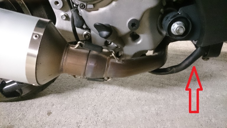

03 Sep 2022 11:38 #238435 par PP3 31
Réponse de PP3 31 sur le sujet CHOIX GALETS DR PULLEY
Il se trouve dessous, photo de mon ex 2014, il y a encore les vis de fixation.
Pour ton moteur aucune idée, le seul truc, en regardant par dessous, si tu as un cylindre de couleur gris mat ancien moteur, en gris brillant nouvelle génération, plus solide depuis 2017.
Ton moteur n'a rien à voir avec la transmission, sauf si remplacement global, haut moteur + bas moteur avec la transmission, un seul bloc. Dans ce dernier cas les galets sont de 25,4 grs > 2013 et ils sont effectivement de 21.4 grs transmission plus courte sur les 2011 à 2013.
Si tu as une transmission de 2011 avec des 25 grs, ton MP3 doit certainement brouter et vibrer au démarrage et un Vmax et tr/min faible, autrement, tout doit être normal si tu as une transmission depuis 2014. En fin, une transmission stock, avec tous les défaut des versions stock.
Désolé de ne pouvoir d'aider et si un jour tu comptes mettre des Pulley et le reste, il sera très compliqué de trouver les grammes qu'il te faut.
