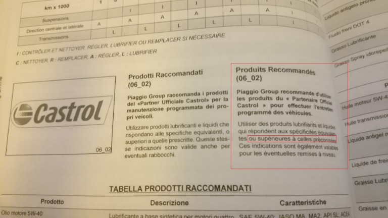

CR8EKB à la place des CR7EKB, avec un bon LDR et une bonne huile 5W50 ou 10W60 voir de la 5W60.
Le package pour une protection optimum, pas possible de faire plus, hormis un bon radiateur d'huile. Après rien n'est sûr, le seul truc depuis les nouveaux bloc 2017 plus de casse (Info de mon concess.) , l'avantage du nouveau bloc il se monte sur tous les 500 avec un joint d'embase de 0.8.
Mais comme B1, je préfère continuer avec des bons produits. Après, il faut être logique des meilleurs produits ne peuvent pas nuire à nos engins bien au contraire (mon avis).
De plus, sur le manuel des HPE, il est autorisé maintenant de mettre des produits supérieurs. Il aura fallu juste 10 ans.
