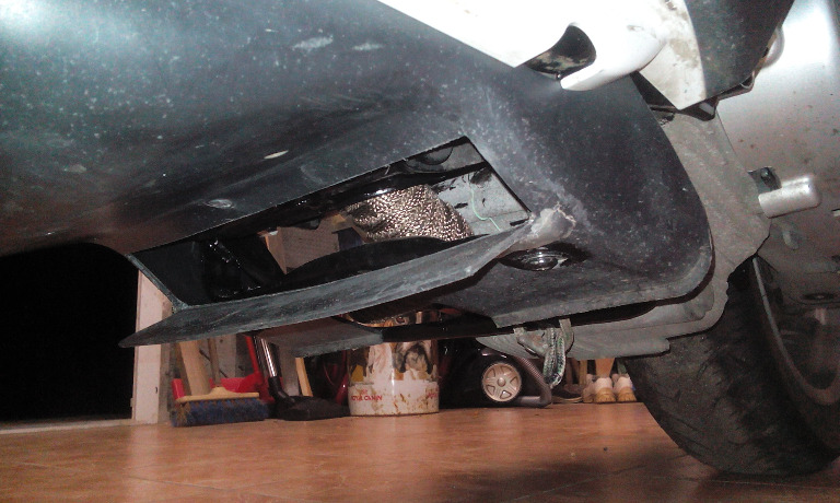

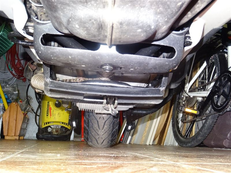

Je me suis amusé à faire une découpe, çà + la bande thermique, l'aiguille de température est légèrement descendu,
je suis toujours avec le liquide refroidissement d'origine.

Du beau boulot Ray,
Mais , autant le déposer. Piaggio a supprimer le carter depuis les 2016. J'ai 1 cran en dessous également que le milieu, mais avec un temps de 26°C lors d'une virée 1 cran au-dessus en ville, ventillo, je vais changer le LDR comme sur mon ancien 2014 plus une bougie froide CR8.

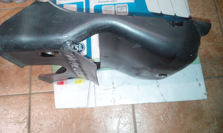

petit rajout a mon test , (le carter avait deja disparu quand j'ai voulu le demonter ...l'ancien proprio avait deja du le virer )
