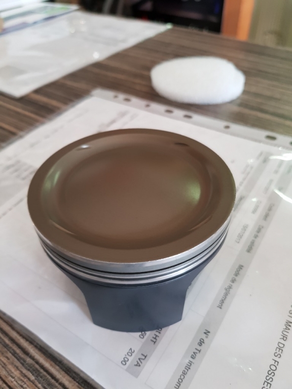

Trop tard j'avais déjà passé la commande chez eux.
Ils m'ont livré un piston C au lieu de B. J'ai hésité à le monter mais au final il devrait me permettre d'avoir une meilleure compression.
Quoi qu'il en soit j'ai fini de tout remonter ce matin et mes essais sont nickel. Il démarre au quart de tour et tout est stable et fluide.
Par contre n'achetez surtout pas les injecteurs made in China c'est de la vrai m****!!
J'attaque la pose du carénage et derrière je vais faire un tour pour être sûr que tout va bien.
