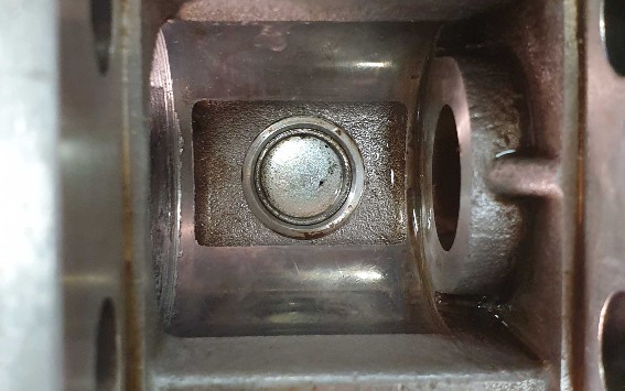

La corrosion est localisée sur l'embout de raccordement de la durite de LDR, nulle part ailleurs.
Le défaut vient bien de la pastille, voir photo, le petit point noir à droite.
Pour le serrage de la culasse ce n'est pas 10-12 Nm mais un serrage à 7 Nm dans un premier temps puis 2 fois 90 degrés en croisant comme indiqué sur la revue du réparateur.
