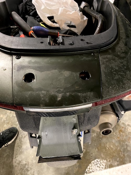

Même problème de vol sous le coffre de selle de mon MP3 500.
Solution de @fenix77.
J'ai un peu documenté le placement du bout de métal pour boucher le trou en photo. Car je me suis posé pas mal de questions avant de le faire (j'avais pensé à démonter l'intérieur du coffre de selle pour accéder au trou à boucher...)
J'espère que ça servira à d'autres.

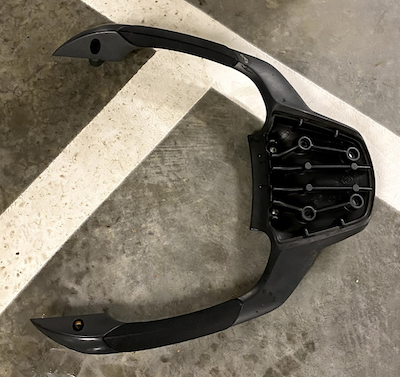

En bref, il faut enlever le top case et le porte paquet si vous en avez. Dévisser la pièce de carrosserie qui est cassé et du coup on a accès aux 2 cotés du trou à boucher.
En détails, étapes :

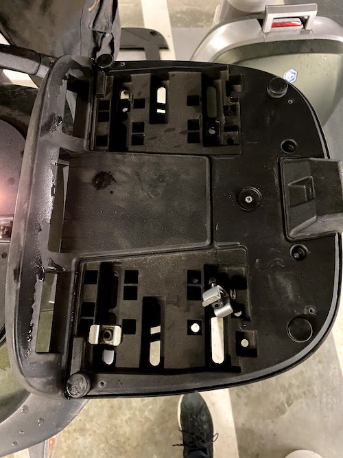

1/ enlever le top case. Si c'est un Piaggio d'origine, il faut tourner la clé à fond à droite si je me rappelle bien : le top case doit se détacher vers le haut. Le prendre par la poignée pour l'enlever.
2/ sur le dessus de la platine, en dessous du top case, dévisser les 4 petites vis cruciformes pour enlever le cache plat (qui cache les vis de fixation en dessous). Je n'ai pas pris de photo de cette étape

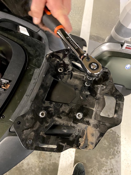

3/ dévisser la platine pour la séparer du support métallique (sur le dessus du porte paquet). Il faut maintenir les écrous du dessous avec une pince pour ne pas qu'ils tournent quand on dévisse les boulons au dessus.
4/ dévisser le support métallique pour le séparer du porte paquet. Chez moi c'était bien grippé. Et 2 vis avaient une tête en étoile et 2 autres un tête hexagonale. Pas évident d'avoir ces outils. Surtout de ce diamètre (grand).
5/ dévisser le porte paquet

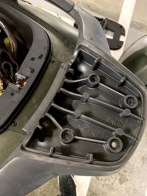

6/ dévisser la pièce de carrosserie (celle qui est cassée à chaque fois par les voleurs pour accéder au trou)

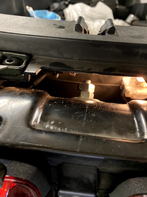

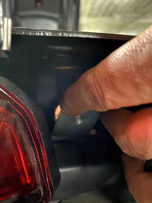

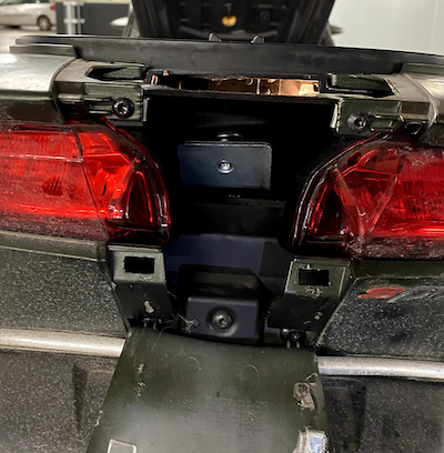

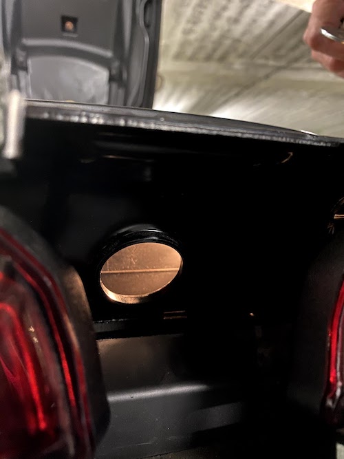

7/ accéder au trou à boucher. Insérer une pièce avec une tige filetée pour boucher le trou. Un pied de table par exemple. J'ai trouvé cet élément dans ma visserie de rab. Le diamètre du trou est 4,5cm. Il faut donc une pièce d'au moins 5cm. Ronde par exemple mais pas forcément (la mienne est rectangulaire).
8/ boulonner un écrou de l'autre coté du trou (coté selle). Puis un 2nd écrou (contre-écrou) pour éviter que le 1er ne se desserre trop facilement. Attention à bien sécuriser le moment ou l'on visse l'écrou : il tombe facilement des mains, on a pas beaucoup. de place pour les doigts, et c'est difficile de le récupérer après. Moi j'ai bourré un chiffon juste en dessous.
9/ vue du trou bouché. Tout refermer et revisser.

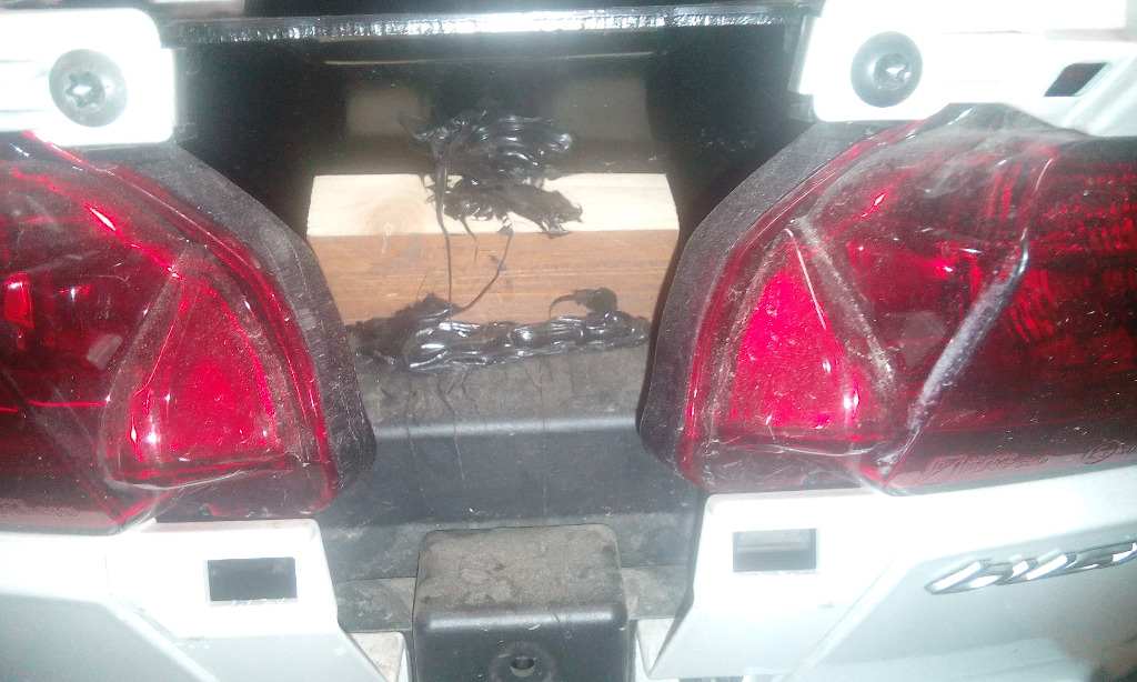

Je ne me suis pas embêté, j'ai mis un contreplaqué ép 15m/m devant l'orifice collé au "sica".
