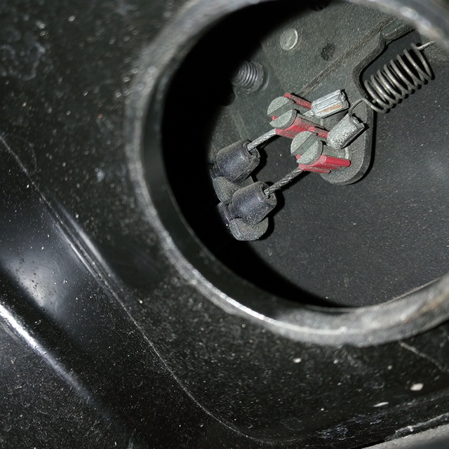

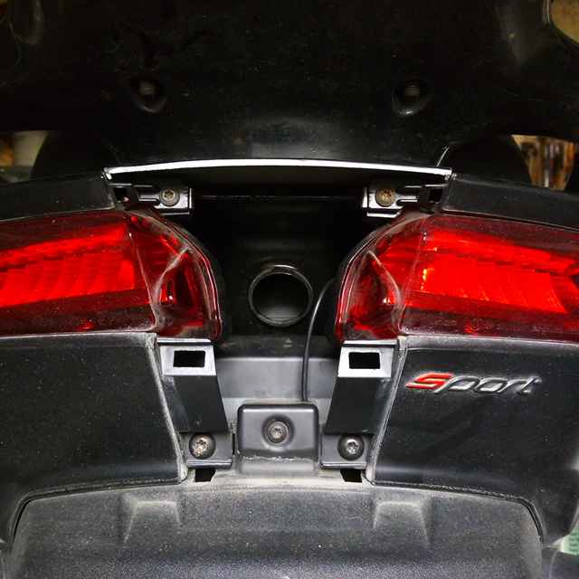

le voleur arrive "déguisé" en motard, à l'aide d'un petit plat, il soulève le carénage arrière entre les deux feux stop et l'amène à la rupture.
derrière ce carénage, il y a le châssis métallique avec un trou rond de 45 mm de diamètre. il suffit de glisser un doigt qui effleure le système d'ouverture du coffre de selle.
le voleur n'a plus qu'à faire genre, je suis le proprio du scoot et il a le temps de fouiller et prendre ce qu'il veut !

si ce dernier est décidé, seconde parade, boucher le trou rond du châssis.

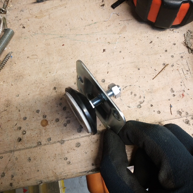

Leroy Merlin, rayon pied de table ; vous prenez les tampons ajusteur de diamètre 50 mm en tige filetée de 8 mm. et une contre plaque acier.
un écrou frein, et le tour est joué !

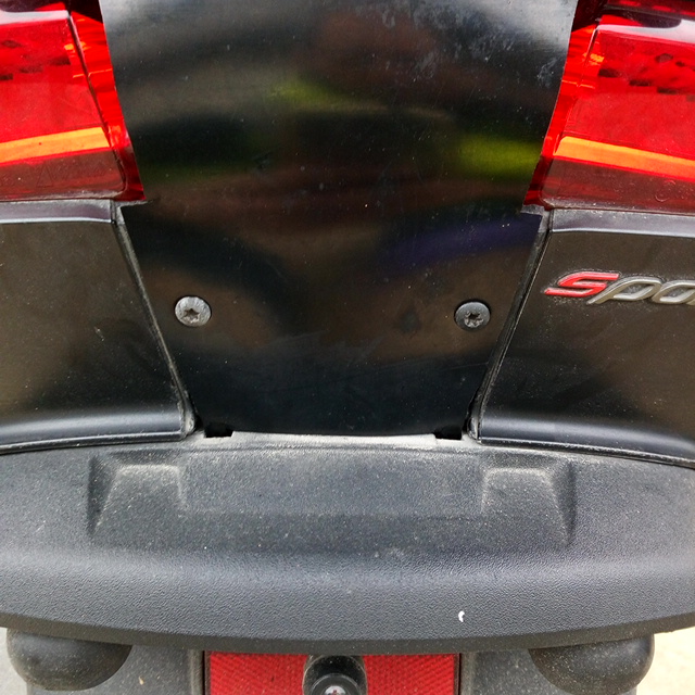

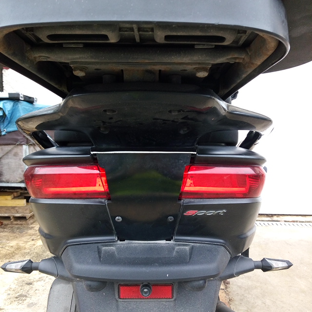

je vous joins des photos; j'ai refais un carénage provisoire dans un caoutchouc épais de 7 mm d'épaisseur qui fait très bien sont office.

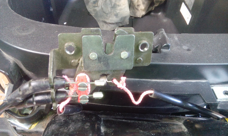

En effet lors du démontage du carénage AR, je me suis penché sur le système d'ouverture du coffre de selle et j'ai constaté qu'il était assez facile d'accéder à la serrure en fracturant cette pièce centrale.
Pour anticiper toute tentative j'ai coller avec du sica un contreplaqué en ép 15m/m devant ce trou rond.
J'ai également fixé sur la serrure 2 ficelles, celle de gauche pour ouvrir le coffre au cas ou j'oublierais ma clé à l'intérieur,celle de droite me sert à bloquer la serrure, en effet quant le scoot est sur la remorque, les roues AV restant droite je ne peux donc pas bloquer la serrure avec le neiman.
Il est évident que ces ficelles sont bien dissimulées sous le cadre.

depuis que j'ai remplacé ce carénage par ma plaque en caoutchouc, plus d'effraction !
et j'ai plutôt rajouter comme sticker : "trou bouché" .
pour le carénage, suis passé à l'impression 3D, bien moins cher !!!
mais pour l'instant, je garde mon bout de caoutchouc .... lol
