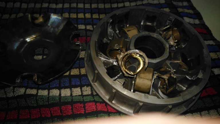

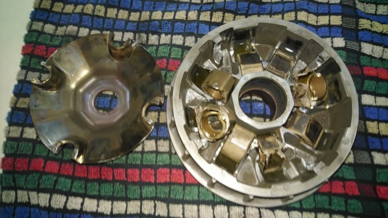

Voilà ce que donne un Vario qui explose ... à 71.869 km sur un 500 de 03/2013
La bague centrale est AUTO-lubrifiée
UN VARIO PRESQUE NEUF :
