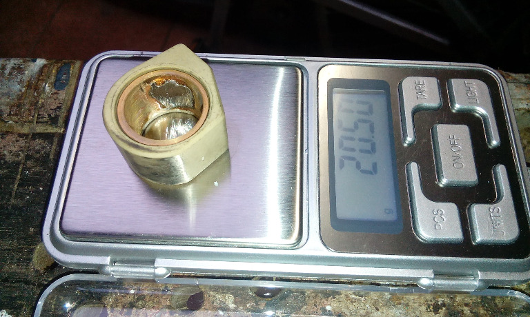

Je ne pense pas que les vibrations viennent des pulley, s'il font bien le même poids.
J'ai poussé le vice à rajouter 0.5gr sur mes pulley, je les ai passés à 20.5gr
j'ai mis de l'étain au même endroit, côté pointe, un petit coup de lime et toile abrasive pour ajuster le poids
au ème de gr et je n'ai aucune vibration.
