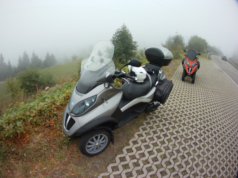

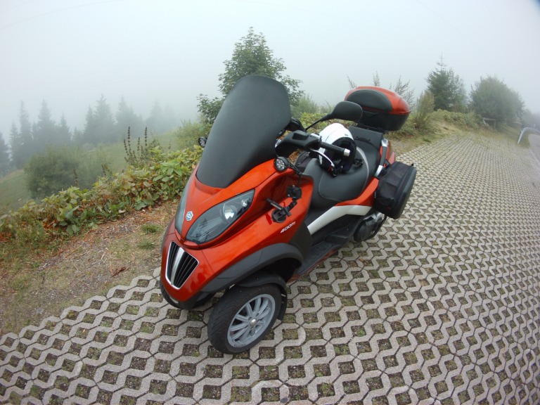

De retour après 1 semaine dans les Vosges.
Pour avoir fait les mêmes routes il y a 2 ans avec un simple changement de galet en Dr Pulley c'est clairement un gros plus le variateur ( malossi ou CVT ).
En terme de conso aucun impact ( stock / malossi / CVT ) on ne gagne rien, on ne perd rien.
Performance entre les 2 c'est très proches pour ne pas dire aucune différence, par contre ressenti très différent entre le CVT et le malossi !
Le CVT est linéaire, doux et très silencieux du coup on peut cruiser à 5000tr a bon rythme en gardant une bonne réserve pour doubler sans qu'elle n'arrive de façon brutale.
En revanche le malossi c'est l'inverse, il est bien plus dynamique pour ne pas dire "sport". On peut cruiser aussi mais legerement plus haut dans les tours à vitesse égale (2 voir 300tr de plus ) par contre dès qu'on met un peu de gaz pour doubler on sent bien que ça arrive d'un coup.
Du coup on a l'impression que ça pousse un peu plus fort que le CVT alors que non puisque le MP3 monté en CVT suit le mouvement tout pareil.
Donc si je dois faire un rapide comparatif dans un usage ballade routière avec quelques petits arsouilles dans les cols Vosgiens :
CVT : la force tranquille ( préserve un peu plus le moteur vu qu'il prend moins de tour à vitesse égale ) parfait pour une utilisation routière tout en gardant une bonne réserve au cas ou.
Malossi : Le feeling bien plus "sportif". Ca va tout de suite chercher les tours raisonnablement et l'impression d'avoir toujours des watts. Peu être utilisé au quotidien aussi mais moins agréable à conduire qu'un CVT.
En terme de performance, le changement d'un variateur je l'ai vite ressenti dans les cols pour doubler ou se faire plaisir la puissance du moteur est bien mieux gérée par ces 2 variateurs que par l'origine. C'est un réel plus et surement le meilleur investissement à faire pour son MP3 pour le confort que ça apporte ( vibration au démarrage, nervosité etc ).
Maintenant je n'ai pas ressenti de différence de puissance pure entre les deux, ça suit le mouvement aussi facilement d'un côté comme de l'autre.
Vitesse de pointe je ne peux pas répondre, j'ai fais 130/140 compteur max avec les 2 sans problèmes et il en reste.
Petite précision : 2 MP3 400 identiques ( boite à aire en 40 / filtre à air malossi ) pilotes équipés 115kg environ et valises semi rigide sur les 2 MP3.
