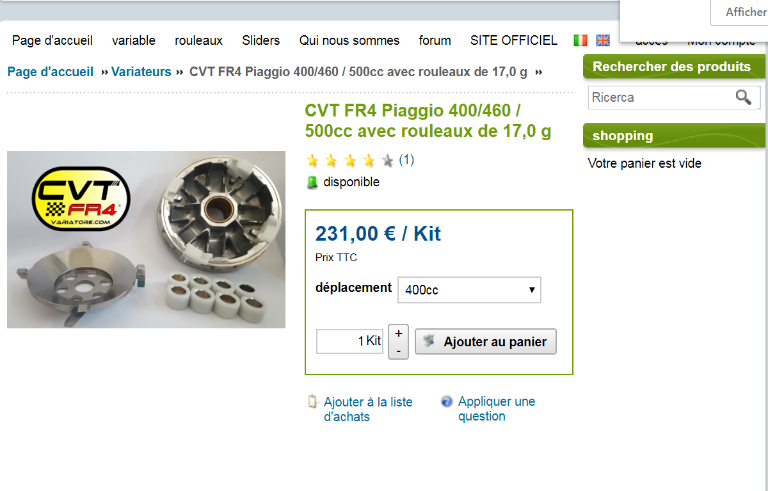

29 Juil 2018 19:47 #219180 par B1
Réponse de B1 sur le sujet Alléger ses galets sur 400
Bonjour Yuss.
Je te conseil de passer directement sur un vario pour avoir un vrai démarrage.
Apres monter des dr pulley..oui (15 grs max pour le 400, voir 14grs), mais si tu veux que ca marche bien, il faut aussi les embrayages DR PULLEY ou TECH PULLEY avec...... 300 balles.
Je te conseil un cvtfr4 en 17grs ou 18grs si tu trouves que ca pousse de trop, rien d'autre à changer, c'est à la basse un vario signé PIAGGIO, mais modifier pour recevoir un convoyeur de couple (brevet déposé).
Résultat..très bonne accélération au démarrage et pas de perte de Vmax voir +
www.cvtfr4shop.it/epages/85798.sf/it_IT/...ops/85798/Products/5
CVTFR4 distribue en direct ( varios et consommables) paiement par PAYPAL. pas de frais de livraison pour le vario.

B1 écrit: Bonjour Yuss.
Je te conseil un cvtfr4 en 17grs ou 18grs si tu trouves que ca pousse de trop, rien d'autre à changer.
Salut B1, c'est tentant mais budget serré malheureusement. Juste modif galets pour le moment.
