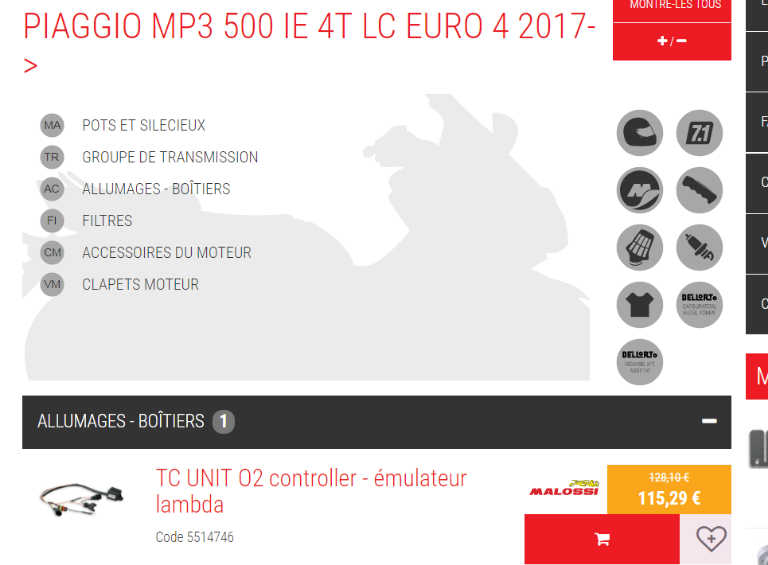

Il y a le boitier malossi , bien mieux que le rapid bike easy, car auto adaptatif.

j'ai de la chance apparement j'ai affaire à un spécialiste de ce forum et qui a la gentilesse de me répondre , chouette :top2: . Donc le mien est un euro 4 , c'est écrit sur la carte grise j'ai vérifié , par contre chez piaggio on m'a dit que les euros 4 datent de 2015 ???? .Je pense que je dois avoir la mauvaise référence d'akrapovic alors car il date de 2015-2016 ... donc la solution , pour toi, serait de placer un boitier additionel ? Ou puis-je trouver ça ? C'est grave si mon pot akrapovic n'est pas le bon , quels risques pour le moteur ou c'est juste une question de pollution ?

Plus simple de mettre un catalyseur que le boitier additionnel. Le couple sera de retour.
