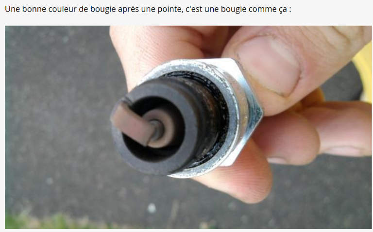

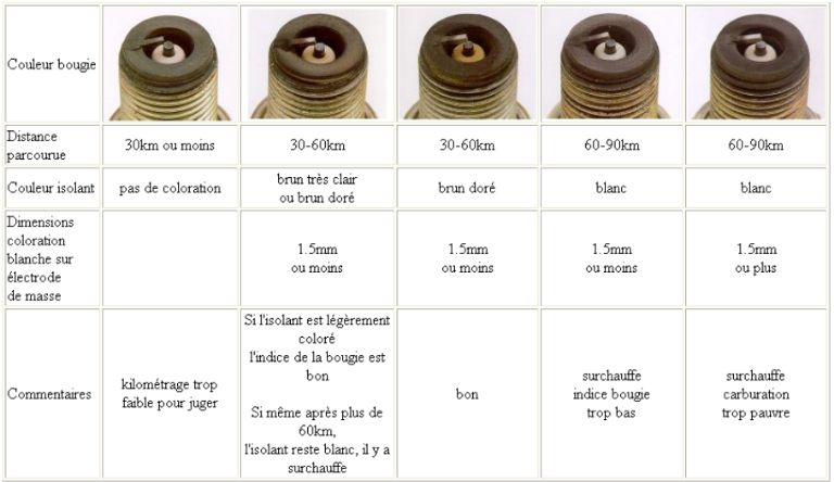

Le risque: c'est un mélange trop pauvre, donc augmentation de la température de la chambre de combustion...et...
Surtout pas forte température et forte sollicitation du moteur en été .
Le test est simple, la couleur de l'électrode de la (des) bougies doit être de couleur brin claire, si c'est brin très très clair voir blanc le mélange est trop pauvre.
