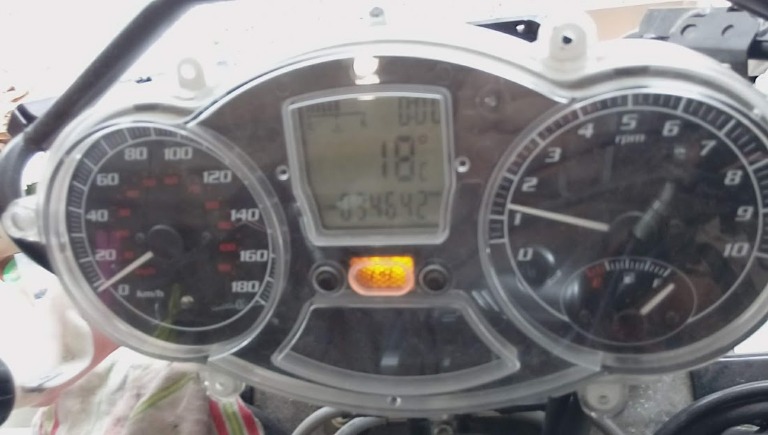

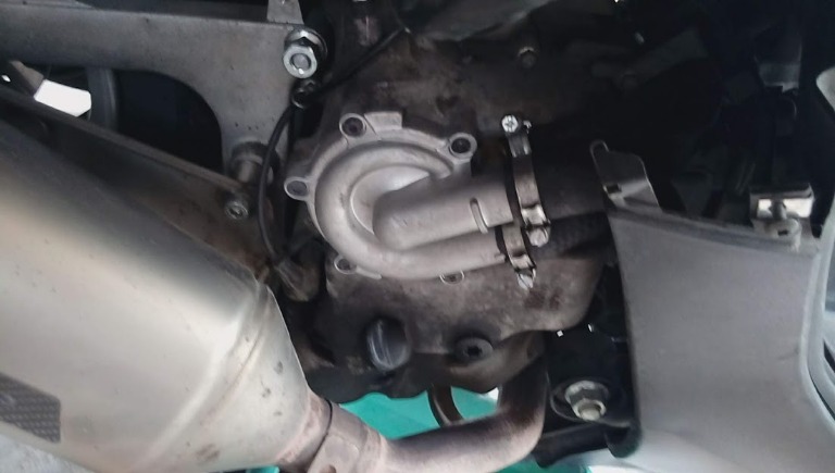

Juste pour confirmer plusieurs points :
J'ai pas cramé mon moteur
Le liquide EVANS parait être plus performant que celui d'origine , le moteur met plus de temps à monter en température, je ne dépasse pas les 6 barres au ralenti.
Le carter aluminuim va bien en lieu et place de celui d'origine, (attention au joint et au serrage des vis)
Et ... attention aux durites et à ne pas les inverser, (comme moi !)
Voilà quelques photos .
