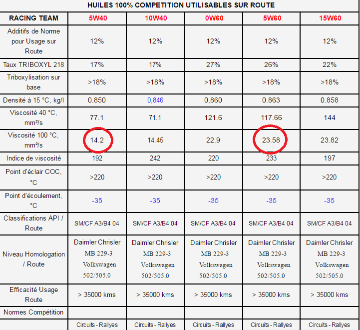

B1, "petite parenthèse", je vois dans ta signature que tu mets de l'huile HP2 lab que je connais bien, la HP 905 5w60 est pourtant un modèle pour auto, ce n'est pas gênant??? les normes reste-t-elle les même? et malgré leur additifs maison un scooter ou un moto monte plus haut et plus régulièrement dans les tours? Merci pour tes réponses d'expert

Il n'y a pas de boite de vitesse sur nos scoot, les huiles pour motos ont des l'additifs pour la boite et l'embrayage.
La norme de la 5w60 est et hors norme par rapport à la 5w40 c'est une huile qui est faite pour conserver la pression d'huile bien au dessus des 100 degrés alors que la 5w40 se transforme en fllotte, logiquement pour utiliser de la 5w40 en été sur nos machines il faudrait les équipée d'un radiateur d'huile pour ne pas dépasser les 100 degrés.

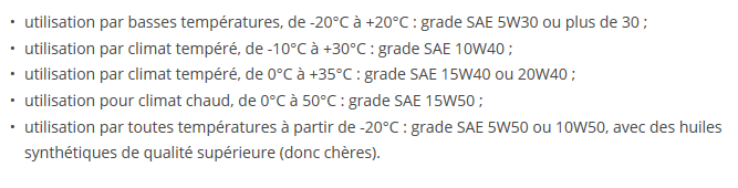

Si l’on est maniaque ou en dehors des conditions standard, il est possible d’affiner cette prescription.
Pour résumer : sans radiateur d'huile
utilisation par basses températures, de -20°C à +20°C : grade SAE 5W30 ou plus de 30 ;
utilisation par climat tempéré, de -10°C à +30°C : grade SAE 10W40 ;
utilisation par climat tempéré, de 0°C à +35°C : grade SAE 15W40 ou 20W40 ;
utilisation pour climat chaud, de 0°C à 50°C : grade SAE 15W50 ;
utilisation par toutes températures à partir de -20°C : grade SAE 5W50 ou 10W50, avec des huiles synthétiques de qualité supérieure (donc chères).
