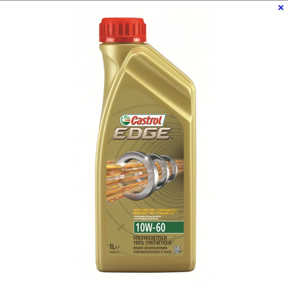

Réponse de B1 sur le sujet quelle huile pour Mp3 400ie Lt
Salut.
Pour mon moteur j'ai opté pour de la castrol 10w60 (rupteur à 8600 tours).Mais c'est surtout pour les embouteillages à petite vitesse ou à l’arrêt comme aujourd'hui sur paris,+ de 35 degrés sur le périphérique et toujours 34 degrés sur l'A 4 a 110kmh.... la le moteur souffre avec des huiles 5w40 et 10w40 la pression d'huile chute dangereusement et le piston n'est plus refroidit correctement...et avec le temps un beau cylindre piston tout neuf
et l’addition :regles:
B1
B1

Intéressant , j'utilise la castrol power1 racing 5w40 , avec du mécacyl CR ,effectuant de longs trajets pour le moment ça va , mais je na savais pas pour la 10w60
