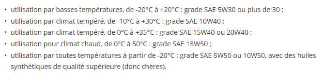

Voici un peu de lecture à ce sujet.
moto-securite.fr/huile/
Et une copie écran pour résumer.
ce tableau est a suivre si vous ne disposé pas de refroidissement d'huile type radiateur avec ventilateur, oil cooling échangeur eau huile; ce qui est le cas des mp3 400 et 500.

04 Aoû 2016 12:46 #199983 par Soum85
Réponse de Soum85 sur le sujet quelle huile pour Mp3 400ie Lt
B1 écrit: Bonjour.
B1
nickel merci
