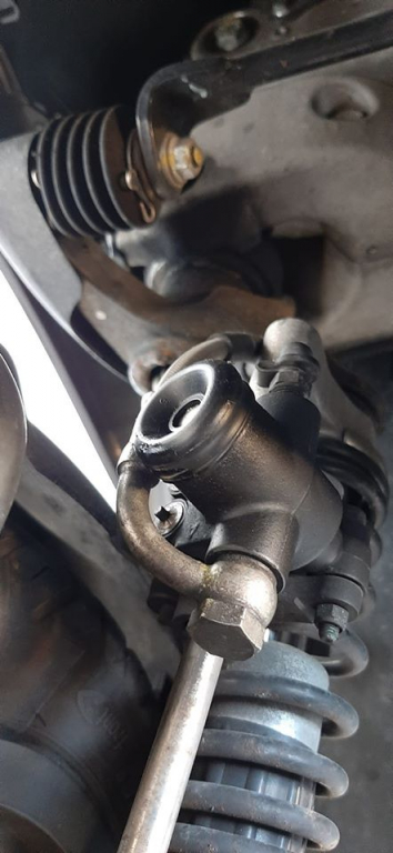

Bonsoir,
Je vient de voir que j'ai aussi une fuite à se niveau là que faire ?

Réponse de Lolo67600 sur le sujet Fuite hydro sur maitre cylindre verouillage suspension.( MP3 400 )
Comment s'appelle cette pièce ?
- foufinou66
il y a 4 ans 11 mois - il y a 4 ans 11 mois #233721
par foufinou66
Réponse de foufinou66 sur le sujet Fuite hydro sur maitre cylindre verouillage suspension.( MP3 400 )
Régulateur Pression (en auto on appelle ça un cylindre de roue) ,le remplacer c'est une chose mais la purge cela demande une personne compétente.
