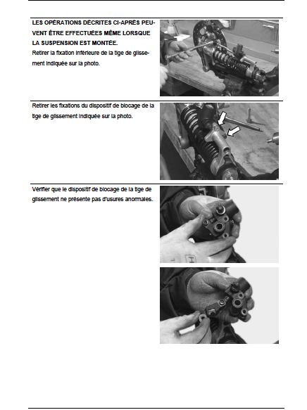

Non pas de parallélisme à faire,
Quand le R.L est activé et que tu n'est pas assis sur la selle c'est normal que le voyant de défaut du R.L soit allumé.
Je t'aimes en pièce jointe la page du M.S correspondant au démontage du truc machin.
Le M.S est téléchargeable sur ce site onglet téléchargement, c'est bien de l'avoir.

C'est une pince RL 601907 ou 601927( référence de tête)
Comme on dit communément dans le métier''l'oreille de Mickey a une otite'' lol
