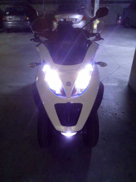

Avant démarrage ça donne ça ..

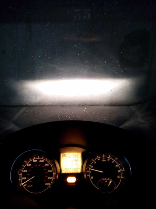

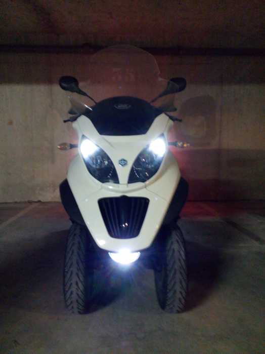

en feu de croisement ça donne ça :

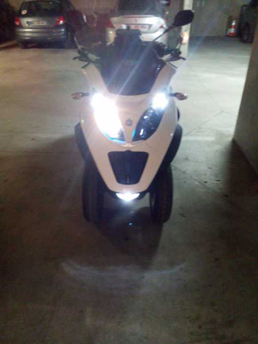

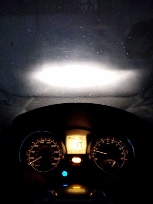

en feu de route + croisement où appel de phare ça donne ça :

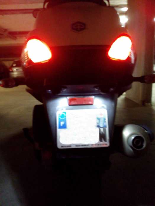

Plaque:
www.ledperf.com/ampoule-led-t10-xtrem-hp...anche-w5w-p-329.html
2 ampoules Leds W5W Xtrem blanche (embase T10) composée de 5 leds haute puissance
