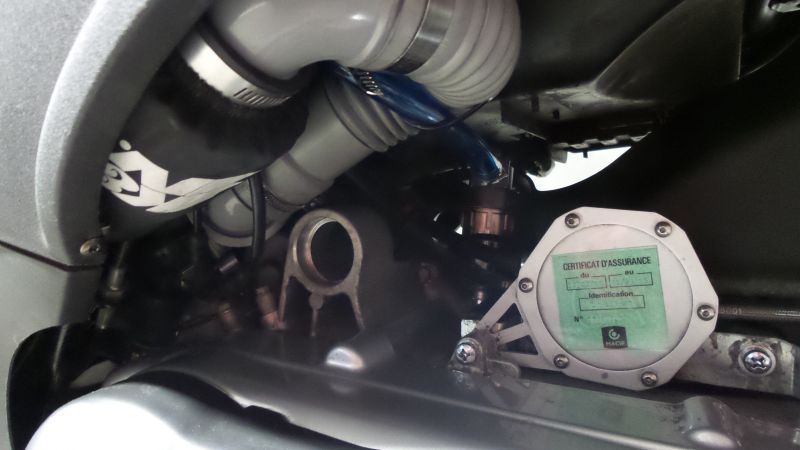

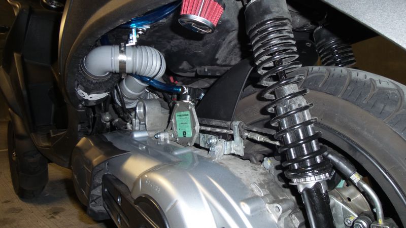

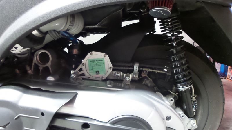

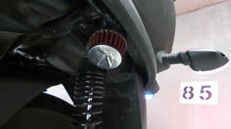

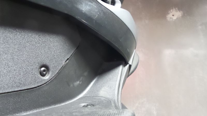

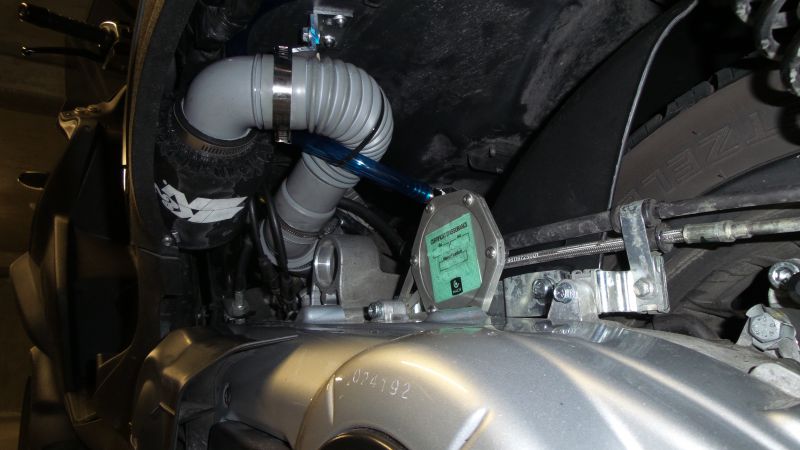

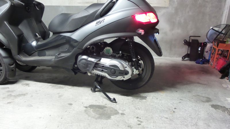

Ça y est, mon K&N est monté
A la base je ne pensais pas le monter comme ça, mais en cherchant à fond sur le fofo j'ai pu retrouver ce qu'avait fait l'incomparable Guignol (
) et l'idée d'aller cherche l'air auprès de l'ouverture au-dessus du repose-pied passager m'a convaincu:
J'ai également installé un récupérateur d'huile (séparateur air/huile pour compresseur, acheté chez LRM) sur la durite de récupération des vapeurs du carter du moteur, et j'ai mis à l'air après le récupérateur par le biais d'un filtre pour reniflard. Je ne souhaite plus le renvoyer dans l'admission, c'est simplement mon choix.
Pour faire la connexion au corps du papillon j'ai pris du flexible PVC et un manchon flexible PVC de 50mm de diamètre chez Casto:
Cet emplacement est parfait pour protéger le filtre des projections d'eau et la prise d'air du repose pied l'alimente en air frais, c'est nickel (Guignol y avait placé son tube BOA avec le filtre en maille inox). Le lèche roue vient protéger également et en plus il donne un très beau rendu:
Premières impressions: un net gain de couple, une montée en tours plus franche et un bruit du tonnerre!!!
:genial: (Le filtre K&N + Mivv chicane sport, oulalalala, c'est une symphonie à la NASCAR!!!
J'essaierai de prendre des mesures pour comparer à celles que j'ai faite, pour voir s'il y a une amélioration notable.
J'ai également changé le bougies pour des NGK CR7EIX (Iridium), et mécacylé mon huile.
Voilà pour mon amélioration du débit d'air admission
A+
A+

il y a 11 ans 5 mois #141018
Réponse de bobobss sur le sujet Amélioration débit d'air admission
Super travail , bravo.
