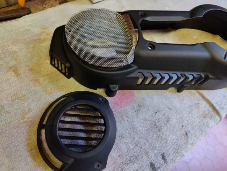

je vas bricoler une protection voici une ébauche le moment à voir :

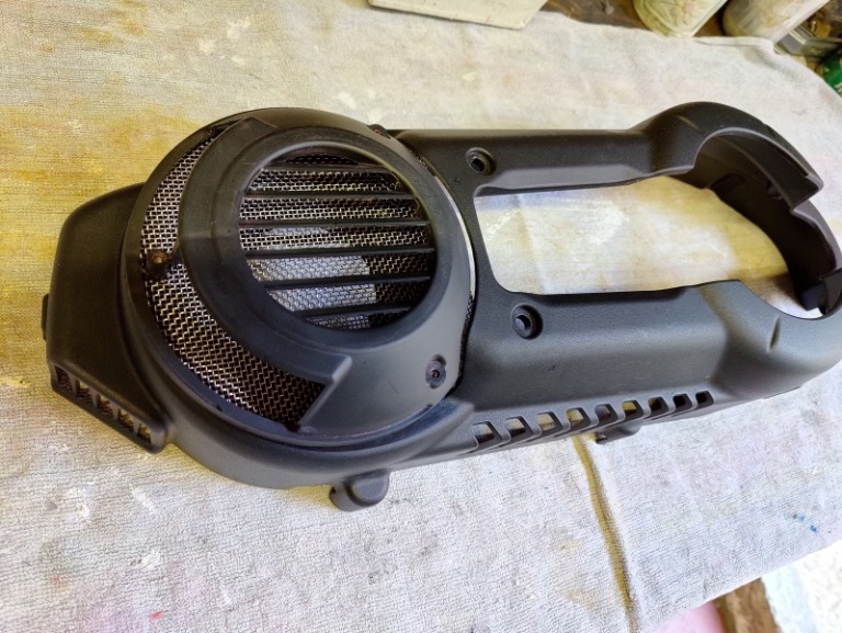

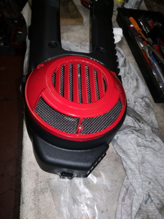

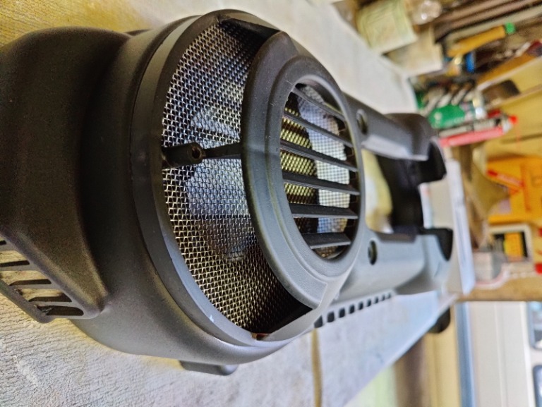

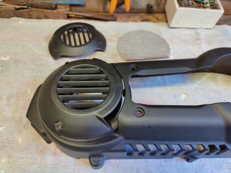

Alors pour la protection de la transmission, deux versions :
Version 1 avec l'air entrant par l'avant de force par la vitesse mais avec une grille en Inox pour éviter les graviers !
Sinon la version 2 ultra simple protection de l'avant, je vais quand même faire une grille en Inox par sécurité :

Hello, la V2 me semble plus sécure et surtout plus solide.

Réponse de vassago sur le sujet Aération Transmission
J'utilise depuis un moment les deux versions, de Mai à Octobre je roule en version 1, l'air rentre bien dans le carter de plus la grille en Inox filtre très très bien, la version 2 c'est pour l'hiver et surtout quand il pleut, même si ici c'est pas souvent !
