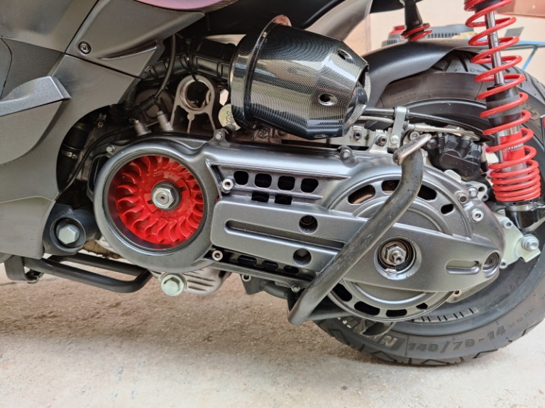

Petit découpage pour améliorer le refroidissement de la transmission car ici il fait et va faire très chaud .....
Cette semaine je vais préparer un cache avec une grille pour la projection des petits cailloux !

C'est vrai que cela rend bien... Mais j'ose à peine imaginer les dégâts, si des gravillons de goudrons frais, par exemple, entrent par les aérations arrière de ton carter... :)

Beau boulot, magnifique :top2: , mais impossible de rouler par jour de pluie, non.

Joli ...mais attention aux corps étrangers.

Pour le filtre à Air , c'est un filtre à air de voiture avec une bague pour l'adapter sur la pipe du filtre à air d'origine 76mm à 600mm avec en plus sur la pipe une turbine pour que l'air qui rentre soit plus linéaire ...
je vas bricoler une protection voici une ébauche le moment à voir :

Alors pour la protection de la transmission, deux versions :
Version 1 avec l'air entrant par l'avant de force par la vitesse mais avec une grille en Inox pour éviter les graviers !
Sinon la version 2 ultra simple protection de l'avant, je vais quand même faire une grille en Inox par sécurité :

Hello, la V2 me semble plus sécure et surtout plus solide. :)

J'utilise depuis un moment les deux versions, de Mai à Octobre je roule en version 1, l'air rentre bien dans le carter de plus la grille en Inox filtre très très bien, la version 2 c'est pour l'hiver et surtout quand il pleut, même si ici c'est pas souvent !
