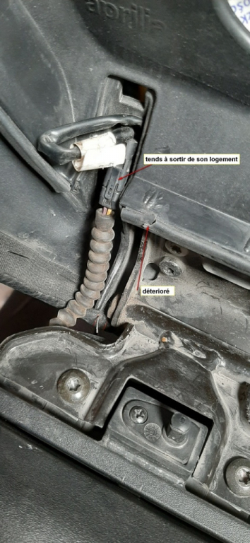

Je me trouvais à un rond point et au moment de repartir ,plus moyen d'accelerer...et le voyant du rool lock allumé ...
après je ne sais quelle manip (car ceux qui étaient derrière s'impatientaient ) j'ai réussi à redémarrer et repartir ( ouf) et je me disais : problème de roll lock : je suis dans le caca ...
et en allant voir sur ton site : Miracle tu m' as dépanné ... en effet c'est le fil de selle qui était abimé .
