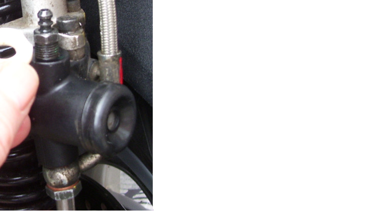

re bonjour,
comment appel t-on cette pièce sur la photo jointe?
elle se situe sur le devant du mp3, elle sert a purger le roll lock.
en effet il y a une fuite de liquide et d’après mes recherche sur le fofo je pense que c est le maitre cylindre du roll lock...
peut-on la changer nous même ou faut-il aller chez le concessionnaire?
cdlt

Regarde sur Easyparts ou le MSS, il semble s'agir de la pièce 25, la pince frein amortisseur
www.easyparts.fr/showdrawing/25907/19142...C-EMEA)-Fourche.html
Pour le remplacement, pas d'idée,

Regarde les deux fils du capteur de selle pour commencer si ton témoin reste au rouge fixe

ok
ah ouais! c est chaud si c est en rapport avec les freins.
Je pensais que c’était en rapport avec le roll lock
Je vais regarder ça de plus près
et oui le témoin reste rouge assis ou pas...
mais priorité au freins (sécurité avant et confort après)
il y a 5 ans 5 mois #229830
Réponse de ybro sur le sujet roll lock
Donc tu as juste un des deux fils de couper
